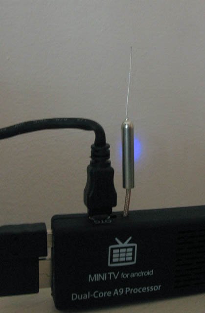

Ako se neko jos uvek pati sa wireless-om evo sta je kod mene zavrsilo posao na MK808. U pitanju je ogoljena omni antenica od nekog starog AP-a. G ruter u susednoj sobi sa zidom izmedju, signal se sa "fair" zakucao na "good" i konekcija nije pucala od zahvata. :)
Ne bi bilo loše da postaviš slike gde i kako si povezao antenu, verovatno će i meni to trebati. Još neke informacije... Meni je ruter udaljen oko 7m i zid od nekih 40cm.
Da ga ne bih sada otvarao ponovo evo slicice sa neta sa objasnjenjem. Kada sam rasturio omni antenicu dobio sam to sto se vidi na prvoj slici i par cm tankog koaksijalca. Originalnu zicu sam odlemio i skinuo zajedno sa originalnom antenom i na mesto oznaceno zelenim zalemio koaksijalac, plast na GND a sredinu na ANT. Isekao malo kuciste i to je to, sve ukupno ne vise od 10 min posla.
