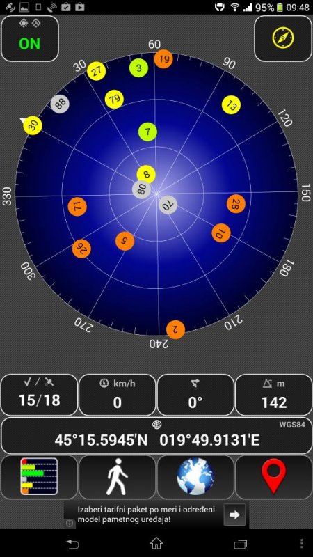

Gledao sam malo ovih dana da li i kako telefonski navigacioni programi koriste GLONASS satelite, ako ih telefon ili tablet ’vataju. Koristio sam uređaje Sony Xperia Z Ultra i Samsung Galaxy Tab 2 P5100, koji oba podržavaju GPS i GLONASS. Od uobičajenih („narodnih“) navigacija za Android koristio sam iGO Primo verziju 9.6.29.390522 i Sygic verziju 14.3.
Prema nekoj konvenciji sva 64 GPS (američka) satelita označeni su brojevima od 1 do 64. Ruskih GLONASS satelita ima 24 i označeni su brojevima od 65 pa do 88. Po tim brojevima može se odrediti da li uređaj/program koristi GPS ili GLONASS satelit.
Kao što se vidi na slici 1 i slici 2, aplikacija AndroiTS GPS Test v1.40 verovatno korektno pronalazi i prikazuje trenutno raspoložive (vidljive) GPS i GLONASS satelite i podatke o njima.
