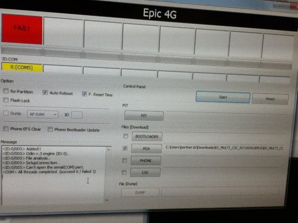

Note 2, posle factory reseta se zaglavio na Samsung logou. Posle.skoro sat vremena cekanja izvadjena baterija, upaljen i opet ista situacija. Proban i hard reset i opet na istom mestu zaglavljen.
Jel ima neko predlog kako da ovo resim?
E sad, ne znam da li sam dobro fleshovao (ne znam sta je od opcija trebalo da cekiram), ali nije uspelo. Evo slika u prilogu:
Sta da mu radim?
Da li bi mozda pomogla neka od opcija iz recovery mod-a?
Kakav je to odin? Pise da ne moze da "otvori" serijski port. Mozda bi promena porta mogla da pomogne. Hmm zaista ne znam sta drugo moze da pomogne.
Skines Odin 3.09 (prvi link na google kad ukucas ovo sto sam napisao).
Ides na power + vol- + home taster, dakle dva tri odjednom dok se ne pojavi Download mode. Onda prikljucis usb kabl, sacekas da ga Odin prepozna i pritisnes vol+ taster na telefonu. Tek tada na Odinu ucitas img rom-a.
Sto se Odin-a tice, cekiraj Re-partition a odcekiraj Auto-Reboot i to je to.
Zasto repartition da cekira?

NIKAKO NE DIRAJTE REPARTITION!!!
Radi se o burazerovom telefonu. U ocaju je pokusao sve zivo. Trenutno stanjeje ovakvo:
Sada kad se upali telefon on pokazuje sliku 1, preko kiesa nista ne moze da se uradi jer on ne vidi da je bilo icega vezano za upgrade.
Kada se prikljuci na odin i on prepozna (a prepozna samo kada je u download modu slika 3, a kada je na slici 2 onda ga komp ne vidi)i kada krene u proces po uputstvu on krene i napise fail a na ekranu dopise ovaj red crvenim.
Posle toga ako hoces opet da probas moras opet u dowlnoad mod na sliku 2 pa stisnes gore pojavi se slika 3 itd itd

Ej ne sprdaj se sa re-partition opcijom... mozes da brickujes fon. Ostavi kako jeste u odinu, odaberi pda i klikni start.
Taj re-partition je za promenu velicine particija. Moras da znas kako se to koristi. Npr. mozes povecati sistemsku particiju. Kod mene je 520mb system i ostatak preload, sve oko 1GB.
Prosvijetli me....Svoj note sam flesovao preko odina barem 10 puta plus jos nekoliko samsunga.
Zato si imao i toliko peripetija 😛
Long story short objasnio ti je Žile, za malo više vidi na xda ili Google.
Pogotovo se sa pit fajlom ne treba igrati.
Ako ima pravilan PIT fajl, nece biti problema...a, ako pit fajla nema u Rom-u, onda ce ga Odin preskociti...u sutini nije problem ostaviti, ali nije problem ni iskljuciti..
Ljudi se zeznu onda kada flesuju pogresan Rom za svoj tel. sa sve repartition opcijom ukljucenom

Govorim generalno za flesovanje, ne poslednji problemi koje sam opisao.
Odgovarajuci rom, ne diram nista u Odinu jer je tako i pisalo u odredjenoj temi i fles. Nikad ni najmanji problem.
Al dobro, sledeci put kad bude gasim.
