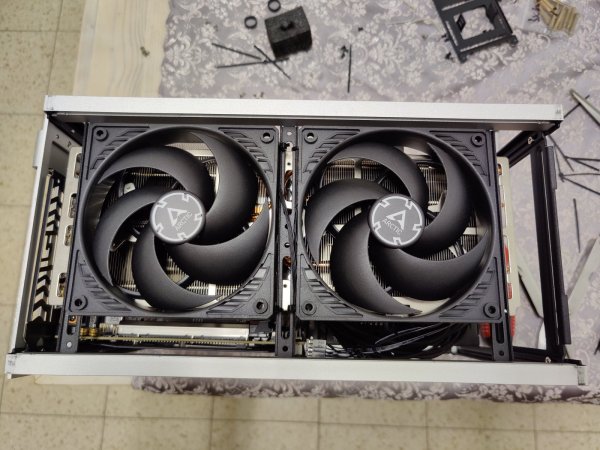

ja sam moju resio da deshroud-ujem. selim je u drugo kuciste i hocu da bude zatvoreno a da se komp ne cuje u loadu. 5x arctic p12 planiram da strpam u kuciste ispod 20 litara :D ili cu sve da upropastim i polomim ili ce da bude vrhunski airflow i necujno. izmedju nema.
Sa P12 moraces da izbegavas tacke gde se cuje humming zvuk nije da su bas necujni..
apsolutno. na oko 900 rpm se cuje humm. ja planiram da se vrte na oko 500 posto se sadasnji stock vent vrti na 840 rpm. ako 900 na p12 nije dosta, onda preko 1000, opet ne bi trebalo da se cuju... a ***, jesam skrtica nisam uzeo noktue, ali brate mili 5 noktua bi me kostalo 200 evra, a 5 x p12 sam platio fazon 30... svuda idu p12 i na procesor, i na graficku, i na kuciste, sveeee aaaaaa
Hum nije samo na 900 vrlo je cest,videces i sam, i na 30 se cuje
pazi, ako bude simfonija u kucistu posto ih ima 5 komada, ne preostaje mi nista drugo nego da uzmem sve noktue.. videcu sta ce da bude.

ja sam uradio de shroud 6800 non xt. 10 stepeni nize temperature, ovo je ludo. konacno itx komp koji je dead silent u loadu.

nisam ni ja imao problema sa temperaturama, ali sam jednostavno cuo fan graficke na min rpm. sad ne cujem fan, a temeperature su 10 stepeni nize, win win. nisam video da prelazi 60, hotspot ispod 70.
ja sam deshroud uradio tako sto sam skinuo fabricki vent skroz i ubacio graficku tako u komp, a onda sam za poprecne sine kucista zip vezicama uvezao 2 x arctic p12. te dve dvanaestice dole i dve gore su podesene da menjaju broj obrtaja kako se graficka greje, i u loadu se vrte na oko 650 - 750 rpm i tad ih ne cujem. bude nekad oko 800 ali i tad se ne cuje komp. eventualni upgrade bi bio da stavim 4 x 14cm noktue umesto ovih 4 x p12, ali za to cekam da izadju nove sterrox 14cm noktue, i to cu eventualno da uradim kad kupim 7800, za 6800 je vise nego dovoljno ovako.
evo par slika, jako je cist build ispao i iskreno odusevljen sam temperaturama i tisinom. ovaj akrilni sraf sluzi kao anti sag za graficku, ali joj nije ni potreban jer ne moze da ide dalje od ovih tri sina koje nose ventove. sve u svemu jako sam zadovoljan.

hvala, najvise sam zadovoljan sto nisam morao da vezujem ove dvanaestice za graficku vec su vezani za kuciste, to jest za ove poprecne modularne sine, a graficka odmah naleze tu, ne postoji nikakav razmak izmedju njih. i najbolje od svega je sto kuciste uopste nema gornju i donju stranicu jer ima ovaj lim preko kao jaje, pa je protok vazduha sasvim neometan.
