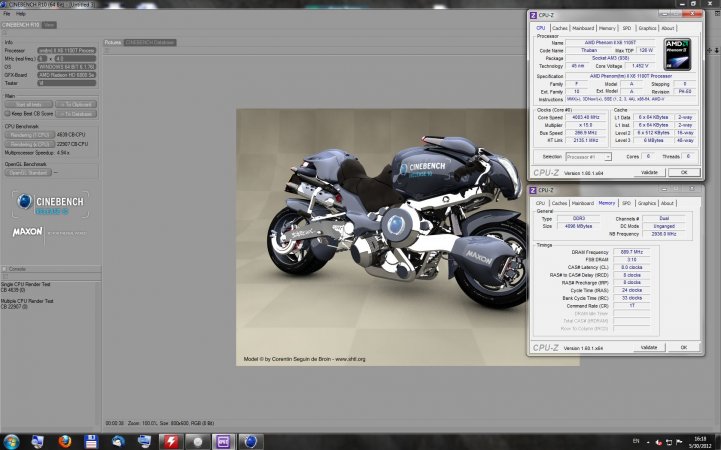

Klokujem ceo vikend i nista da isklokujem, situacija je sledeca, istestirao sam max FSB i dobio 227x17.5 na voltazi 1.380v 12h p95 i tu je kraj sreci, krenuo sam da dizem mnozilac dok ne dobijem +- 4ghz, sve ostalo je na auto i memorija(do duse memoriju sam stavio rucno na 1.65v jer mi na auto podize cak do 1.8?!?) i cpu/nb freq(voltazu drzim na preporucenih 1.25000v u svim situacijama), isao sam sa CPU voltazim do 1.512v i vodio kompletan popis desavanja znaci podizenje voltaze podeok po podeok cas worker stoped cas BSOD naizmenicno sve do 1.512v nisam hteo da idem dalje, zatim sam sve to ponovio sa tim sto sam ukljucio VRM+DIGI sve na High-130%, 120% phase..... i opet isto.... onda sam pomislio da nije u memoriji problem, pa sam poceo da spustam FSB u nadi da cu dobiti bilo kakvu stablnost na 4g, opet worker stoped-BSOD,jedino stabilno bilo je na 224*17.5 1.476v ali mi je poceo surovo da se greje otisao cak na 64 i tad sam stao, svlacio sam fsb sve do 219 jer ispod necu da idem nize iz principa jer sam sa predhodnom memorijom od 10e kingston hyper 1600 imao stabilna fsb od 220 na 4ghz, onda sam resio da izbacim memoriju iz jednacine, stavio fsb na 200 i poceo sa mnoziocem na 20 i od 1.440,1.452 pa na gore step by step i opet, sto worker stoped, sto BSOD, evo sad guram p95 1.5sat i voltaza seta sa 1.488-1500v i temp 55-61. Stvarno ne znam sta mi je dalje za ciniti......... pitam se da li je ova memorija u pitanju (XMP optimizovana je za intell).........ili je pak los primerak cpu-a...... dajte ljudi neke predloge na granici sam da prodam nesto od ovoga.......... :mad:

Sumnjam na memoriju, imao sam stabilan klok sa kingston hyper 1600, na 1728mhz mem i 4 ghz, jos uvek se drndam sa ovom, danas sam uspeo da naguram stabilan klok sa nizm memorijom i vism FSB om, sledeci je cpu/nb freq, pa ce mo da vidimo konacan rezultat
zar je moguce da ti cpu trazi toliki napon za samo 4ghz? tj da je tako losh primerak?
i temperature su ti previsoke. 63c za prajm sa h70 (koji ruku na srce nije najsjajniji kuler) sa 2xcm excalibur.
neshto ti tu drugo ne valja, nije memorija.

Evo sad bas radim p95 blend na cpu/nb 2935, pa cemo da vidimo, sta ce reci linx, probao sam ga sa zadnjim klokom 2 kruga linx i podigao mi je core na 60 a cpu na 65, 75 gflops, e sad verovatno ce biti bolji flops sa cpu/nb 2935 i kad malo zategnem latencije, na npr 8-8-8-24.

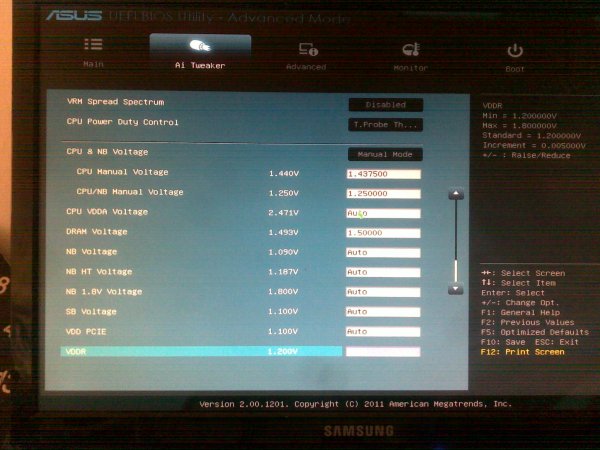

Sto se tice hladjenja, moram da naglasim da je na DIGI+VRM LLC na extreme i na 140% tako da je voltaza na idlu 1452v a u loadu 1512v, ovo sve pisem bas zbog H70, cini mi se da ove temperature nisu mnogo visoke za 1512v, takodje sam pokusao sa svim podesavanjima na auto sem po preporuci usera S16 cpu/nb freq 1.25 da gurnem 200*20 i krenuo od 1.392 pa 1.400-1.416-1432-1440-1454... 1488, sve, vorker stoped BSOD u krug, mislim da nije do toplote jer je H70 na tim niskim voltazama i otvorenim kucistem drzao(dok ne dropne core) 48-49-50c max, i mene nerviraju te temperature ali ne znam sta drugo da probam, cimam se vec par dana...... zato sam ga istavio na oglas....

Ispod ovog setup-a na 200*20 i predmetne voltaze, digne se windows a p95 BSOD uje cim krene, na ovom konkretno radi 5 min i i onda worker stoped, podizuci voltazu vise nisam dobio stabilnost uopste a isao sam do 1.528v i u glavnom worker stopped. Podesavaqnja:
isto sam ponovio sa
LLC Extreme
LLC Cpu/nb Extreme
Cpu Current Capability 140%
Cou/Nb Current Capability 130%
Power Phase Extreme
VRM spec Disabled
Ostalo sam ostavio isto podizuci VCORE do 1.528 pa onda i cpu/nb do 1.3v nedirajuci cpu/nb freq u nadi da ce se stabilizovati i ono nista, dodao bi da su Cool and Qu ,turbo i C1 disabled......:smash:

Ja bi samo da dodam a u vezi mog problema, na demiosov predlog sam odradio na zalost brzopoteznu seriju kloka sa dizanjem mnozioca i okacio post, nisam dobio stabilan rad ni u jednoj varijanti do 1.528v jel, gde je covek razumno zakljucio da je los primerak, elem, nije mi djavo dao mira pocnem da cackam jedinu stvar koja je na podesvanjima bila konstantan faktor a to je voltaza memorije, drzao sam je na 1.65v pri dizanju fsb a 1.5v kad vratim na 1600 i dizem mnozilace, elem poceo sam da joj spustam voltazu sa 1.65v(200*20 1.464v, memo 1600mhz) na dole korak po korak i desavalo se sledece, na 1.65 odmah izbaci BSOD na 1.643v worker stoped, 1.63750 bsod posle 40m, 1631v worker stoped posle 5h?!?, za tim sam probao da je podizem sa 1.5 na gore, 1.5 vorker s, 1.50625v vorker s, 151250v bsod posle 15 min, 1518758v bsod posle 30 min....... jos uvek eksperimentisem i pitam se ,jel bi ovo ovako trebalo da se desava????!?
P.S. Inace sva podesavanja su mi na auto i ploca bez obzira na SPD uvek iz nekog razloga drzi 9-9-9-24 umesto 9-9-9-28

btw na slici 2 pise command line 2T, to sam sada stavio da nesto isprobam inace je na auto tj 1T.
poslednji setup, memorija na 1.55 i manual na 2T ostali tajminzi su na auto inajce ovaj setup isto na 1.65 bsod uje odmah
