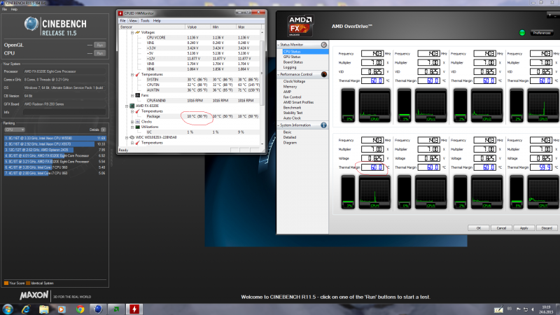

Shvatio sam sta govoris ;) Evo ga
Prvo da razgranicimo pojmove!
Thotlovanje nastupa kada:
temperatura package predje 60c
termalna margina padne ispod 10
Analiza prva slika
temp. package 10c thortlovanje nastupa na 60c (60-10=50c jasno ko dan)
termalna margina 60 thortlovanje nastupa kad padne ispod 10 (60-10=50c jasno ko dan)
Znaci u oba slucaja jos je potrebno 50c da nastupi thortlovanje!
Analiza druge slike
temp package 27c thortlovanje nastupa na 60c (60-27=33c)
termalna margina 43 thortlovanje nastupa ispod 10c (43-10=33c)
Znaci u oba slucaja jos je potrebno 33c da nastupi thortlovanje
Treba li nakon ovoga nekome crtati da ono sto pokaziva termalna margina jednako je onome sto pokaziva temp package?
sa istog mjesta se vrsi ocitavanje tako da je svedno sta se gleda ili termalna margina u AOD-u ili temp package u nekom programu npr Hw monitor samo je bitno da se zna ovo gore sto je podebljano crvenom bojom znaci da se znaju granice gdje nastupa thortlovanje, a ocitavanja se vrse sa jednog mjesta.
