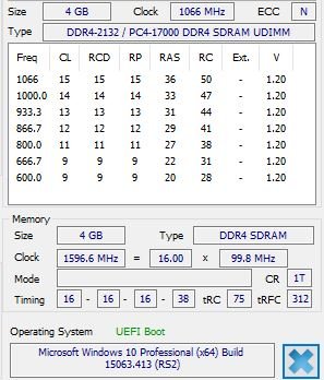

Onaj OEM Samsung B-die odvaljuje... sa 2133 na 3066.
edit:
I to dual rank moduli (proverih po oznaci modula). Ti bi trebalo da rade i bolje od nesto brzih single rank. Samo pitanje gde ih naci 🙂
A šta misliš o ovom primerku Ostoja ?
Mislim da je vreme da se splituje tema. Da ostane VRM info u jednoj, a memorije da se presele u drugu temu (I podforum).
Brz je taj modul (sta god bio, Samsung ili Hynix) al kao sto vec rekoh negde na pocetku Ryzen predstavljanja na vise mesta je pomenuto da je bolje nesto sporiji dual rank nego nesto brzi singl, a ovo mi deluje kao single rank (mali je kapacitet modula).
Zato me I kopka onaj E-die kako se ponasa, jer njega nadjoh (pa makar i u DE) modul od 8GB dual rank, a B-die dual rank modul nalazim samo od 16GB, mada nisam se preterano upustao, jos nemam kes za prelazak na Ryzen i DDR4.
