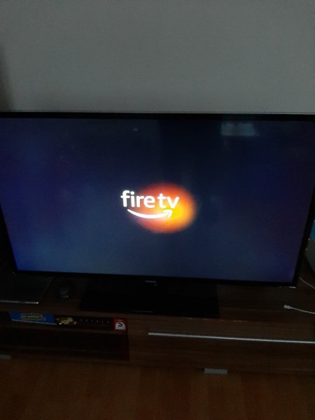

Ne znam kako ovo popraviti i mislio sam ga baciti sa prozora
Ja sam svoj bacio. Radio lepo 5-6 dana, onda krenuo da se koči. Sa svakim restartom sve sporije radio. Na kraju je zaglavio na logou. Ništa nije pomoglo. Od TV-a do TV-a, preko raznih napajanja, čak sam ga i otvarao u nadi da ću negde da pronađem način da ga resetujem. Neće. Napominjem da sam ga sasvim normalno koristio, bez naponskog i aplikacijskog silovanja. ***... Loš sam čovek... Uvek mi zapadne faličan model... Evo slika... Dođe do ovde i može tako da se vrti danima...
Da nisi mozda pokusavao da instaliras google servise? Ja sam svoj tako sjebao. Postoji par nekih nacina za taj problem, tipa drzanje nekih kombinacija tastera na daljincu, pa otg kabal i prava tastatura..ima svasta nesto, ja svoj nisam uzpeo oziveti jer sam ga sam i sjebao a nisam bio ukljucio usb debugging pa mi cmd i razne komande nisu bile od koristi.
Gledaj po YT (ako vec nisi) ima brdo snimaka, mozda ti upali neki. Nece oni sami od sebe da se sjebu, ja sam svom svasta radio, svakakve apk instalirao i eto.
Sve sam probao, osim te varijante sa OTG tastaturom. Možda pomogne. Daljinac i ne stigne da se poveže u ovoj fazi u kojoj je uređaj zaglavljen.
Mislim da nisam radio ništa sumnjivo. VLC, Aptoide, OTT Navigator i VPN. To je sve što sam instalirao. Jedino što mi je upalo u oči je ogroman "data storage" koji okupira OTT, bez obzira na podešavanje da ne gomila EPG. Uvek je bilo skoro 2GB, ali tako od samog početka korišćenja. Ne znam... Napon, programi, pregrevanje... Sumnjam na sve...
Iskreno, opet bih uzeo isti uređaj, ali bih pri prvoj naznaci problema u radu obavezno radio fabrički reset. Mada, nije ni to neko rešenje.
Previse je to data podataka, mada sam siguran da nije zbog toga. Ako imas OTG probaj i to, ukljucis tastaturu sa kablom (nemoj wireless) pa kombincijom tastera (ima na YT tutorijal) probas u safe mode da udjes i tamo mozes da resetujes na fabricka, ako to uspe kod tebe, kod mene nije, kazem da sam ga bas sjebo sa google servisima, nisam znao. I ja sam opet uzeo 4K a nedavno i 4K Max.
Probao sam preko adb shell-a, ali neće. Nisam ni ja uključio usb-debugging. :rolleyes: Potražiću ovih dana neku wired tastaturu, da probam preko OTG da uđem u safe mode.

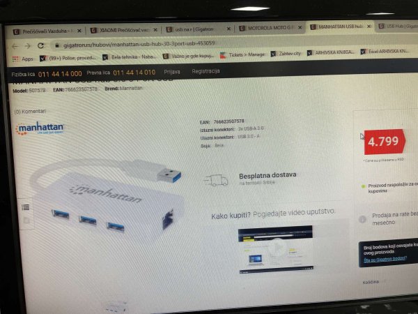

Тај хуб тешко да се нађе ископао сам овај ваља ли он?Спецификације су ок.Још једно питање заборавио сам мало пре да поставим.За музику користим Спотифај и надам се у скорије време Тидал.Да ли је боље ако то има неке везе да апликације инсталирам односно звук вучем са штапића или из ТВ-?

Спецификације су ок
I šta sad znači ova tvoja izjava?? Kapiraš da je bitno koji čipset hub/adapter koristi za ethernet jer ako Linux kernel koji Fire TV stick koristi nema "built-in" drajver podršku adapter možeš da baciš u kantu? Dakle, prvo se malo informiši na tu temu (da Ugreen hub koristi Asix ethernet kontroler za koji ima drajver praktično svaki Android kernel) a ne da baciš pare jer si kupio hub sa tipa Realtek, Ralink.
