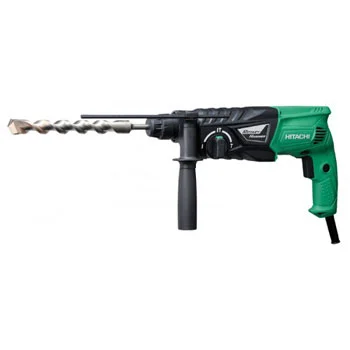

E a to što se nekad zvalo hilti, danas ima i podnazive za to što tebi treba, npr. tiplarica je jedna od tih 😀 sve te elektropneumatske bušilice snage do 3J i što kompaktnijeg gabarita će ti raditi posao.
Vibracione prosto preskoči, nisu za beton star nekoliko decenija.
3J nema svaka, to je dosta optimistično očekivanje, zapravo retko imaju i obično su te što koriste gipsari za tiplovanje profila udarnim tiplama tu negde oko 2J što je sasvim dovoljno.
ovako nešto je najbolji odnos cene i kvaliteta čini mi se
ovo ti je najjeftinije koje će da radi to što tebi treba

Opet moram reći da poslušaš NShappy-a. Ta što si linkovao opet nije SDS. Ja sam uzeo baš ovu što je on linkovao. Bila je pre malo više od mesec dana.
Pored ove, ako ti se ne žuri, prati katalog i ponude ima još jedan jači pneumatski čekić navodno od 5J. Meni je inicijalno plan bio da uzmem njega, jer je jači, a svega 400din skuplji, međutim nije bio skoro.

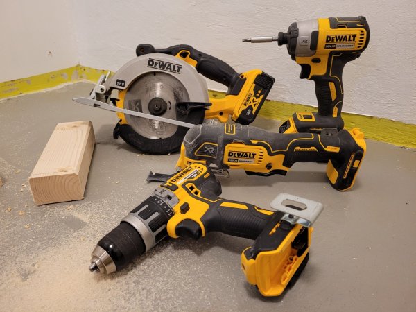

Dewalt set kod mene i ovu amatersku sezonu kućnih radova odradio bez greške. Postavio podove u 5 soba, zamenio 6 vrata sa štokovima, i napravio jedan lagani noseći zid.
Šrafilicu koristio između ostalog za mućenje betona, i bušenje rupa u betonu do 8 mm. Odradila bez ikakvog napora. Multi-testera zlata vredna za detalje i teško dostupna mesta. Odlična kupovina. Prošle godine sam uglavnom koristio ručni cirkular za sečenje greda, sad je ubodna testera bila u centru za sečenje laminata i lajsni.
Dobar alat za lagan i ugodan rad. Ko ima 'rastegljiv' budžet svakako preporuka za kupovinu.
