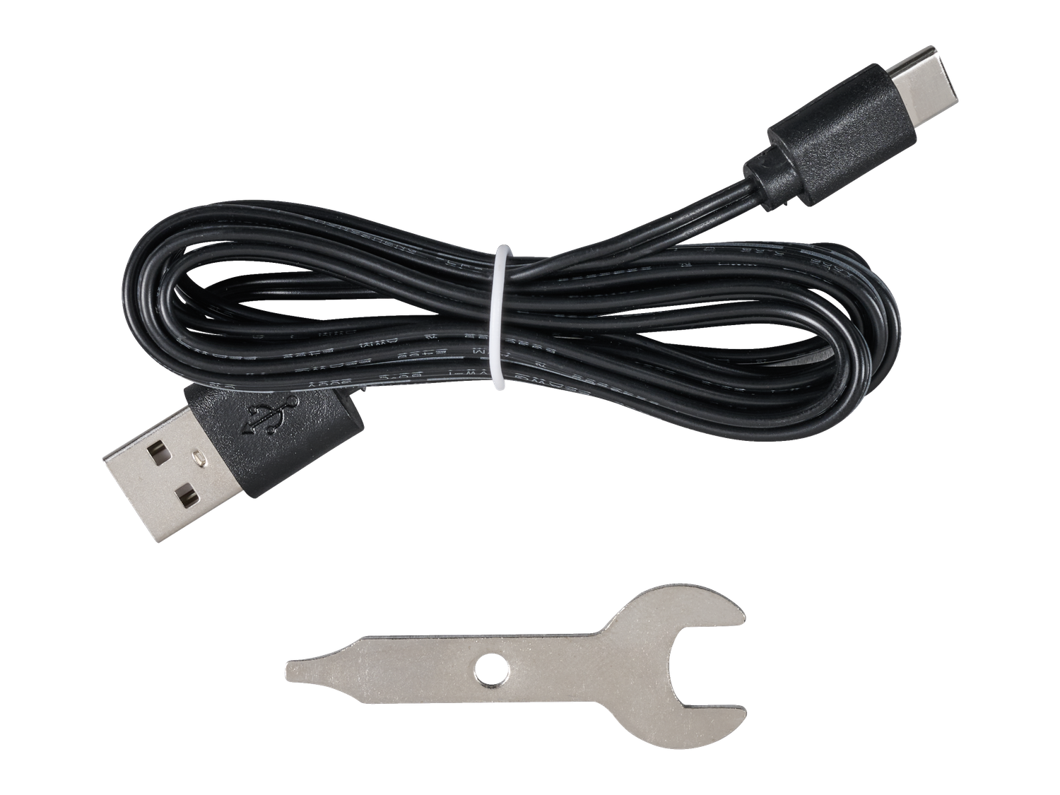

Kakva je ferm srafilica sto je nedavno bila u maxiju na akciji nekoj od 600-800 din, model srafciger, 4V, dodacu sliku ispod...nisam je video na akciji kad se pojavila, kupio bih jednu, za taj kes ne cini se losa kupovina.
