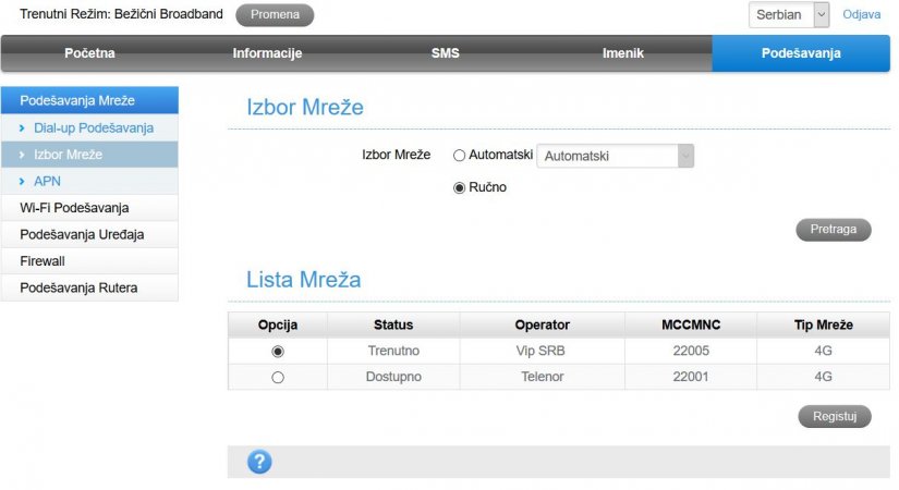

Hmm, ovako je npr. kod mene:
Pogledajte prilog 221029
I kod mene je pun signal, bazna je u Kisaču kod NS, jačina signala je:
Pogledajte prilog 221030
Kažu za vip da je max broj korisnika kućnog neta po baznoj stanici 10, ko zna koliko je u praksi. Možda zagušenje bazne ?
Eh. kod mene je -100 dB ali signal pokazuje kao pun. Probaću da ga prošetam na sve strane kuće mada čisto sumnjam da je do toga, bilo bi gubitaka u pingu barem. Tako bar ide na WiFi mreži.
Ja sam ruter šetao na sve četiri strane sveta po celom dvorištu :d
Ovo su sva merenja unutar objekta, u dvorištu je signal jači ( -73 ) ali ne bih ruter da vezujem na vrh šljive zarad desetak dBm.
-100dBm nije bas jak signal, ali bi mogao na LTE da izvuce 40. Probaj nocu u gluvo doba. Ako tada hoce znaci da je zagusenje.

Evo sada sam probao da premeštam ruter, signal između -92dB i -109dB. Ništa naročito se ne menja brzina, sve u okviru male greške. Mada.... sada stoji na mestu sa -106dB i brzina ide nešto malo preko 30Mbps, koj' bi ga znao šta se promenilo.
Što se antene tiče, moraću da napravim novi quad, pravio sam ih za 2.4GHz, moram da izračunam dimenzije za 1.8. Ti quad-ovi su mi odlično radili za WiFi. Trebaće sve dimenzije za četvrtinu da se povećaju na račun niže frekvencije.

Priđi sa ruterom na bližu lokaciju baznoj stanici. Pa testiraj max brzine. Ako nemaš mogućnosti za to, prebaci sim karticu u telefon pa tako proveri maksimalne brzine na lokaciji gde je sinal jak.
Ili još bolje pozovi call centar da proveriš da li su ti stavili neki limit.

Staro "dobro" pecanje signala. Možda si ga "prebacio" na drugu baznu pa je što kažeš za nijansu bolje. Još da probaš preseliti ruter na drugu lokaciju pa da tamo proveriš jačinu i brzinu...
Sa quad antenama (vertikalna i horizontalna polarizacija pod obavezno) i signal i brzine će biti mnogo bolje iako si na km do repetitora, jedino moraš povesti računa na kojoj freq emituje bazna što i sam sigurno znaš. Radiće ruter i s jednom eksternom antenom u kombinaciji sa ugrađenom, ali to je polovični dobitak. Za vajerles je bila dovoljna jedna, ovde trebaju dve. Šta će biti tamo za 20 god. kad uvedu 5G ? Četiri eksterne antene ? :d
