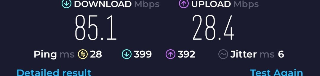

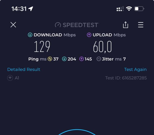

Odlican ruter zato i radi kako treba.Probati sim u nekom flagship telefonu mozda bi cak isla brzina oko 200 na toj lokacijiPogledajte prilog 448147Pogledajte prilog 448148

Ovo su odlični rezultati. Ja sam sve moguće probao i brzine su očajne. Ne ostaje mi ništa drugo nego da ih kontaktiram i vidim šta nije u redu.Pogledajte prilog 448147Pogledajte prilog 448148
