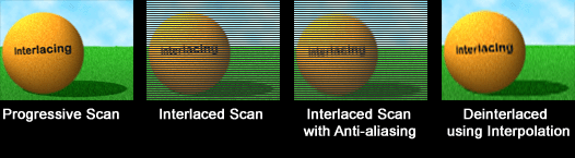

1080i (interlaced) i 1080p (Progressive)
http://en.wikipedia.org/wiki/Progressive_scan
http://reviews.cnet.com/4520-6449_7-5020359-1.html
http://ezinearticles.com/?720p-Vs-1080i-HDTV&id=91443
http://www.carltonbale.com/2006/11/1080p-does-matter/
naučno je dokazano da je proresive scan bolji od interlaced i to ide u plus kada se gledaju neke brze scene (flimovi i sport)...
bez obzira što je manja rezolucija 720p (progresive) će dati kvalitetniju sliku nego 1080i (interlaced)...
taman htedoh da napisem kad videh postove tipa ja video bolje etc... nema smisla onda...
pa mislio sam neku ilustraciju da odradim 😀

akki ajde pokušaj ti da objasniš našem tati...
možda bolje crtaš nego ja 😀

Ako imaš televizor 37",40",42" ili 47" nikad nećeš videti razliku između 720p i 1080p. Za to ti treba minimum 55" pa naviše da bi se videla razlika.
720p ima rezoluciju 1280×720 s tim da svaki tv koji nije FULLHD može da prikaže 1024×768 (4:3),1280×720 (1:1) i 1366×768 (1:1).
1080i ima rezoluciju 1280×1080 (3:2),znači nije full hd i razlika između 720p i 1080i je u vertikali i naravno načinu prikaza slike.
1080i prikazuje sliku tako sto dve slike koji su vertikalno isečene,izprepliću se jedna preko druge i tako prikazuje sliku od recimo 25fps. Zato kad se gledju brze scene (filmovi i sport) dolazi do blura,artifakta itd.. 720p i 1080p u jednoj slici ima celih 25fps i zato nema artifekta,blurova i ostalog.
Kao što igi kaže de-interlacing može samo da pomogne a ne da učini bolje od progresive scaninga,ja koristim nvidia pure video za gledanje hd sadržaja na sateltskoj televiziji i de-interlacing mi je naravno uključen.
Ako ti ovo ne možeš da razumeš ili nećeš da razumeš to već nije moj problem 😉

evo vam tabelica sa wikija,ako ovo ne skapirate oda radite šta god oćete 😉
