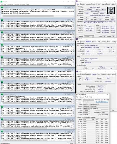

Za pocetak fotka stabilnog overkloka i cpu-z da se zna sa kojom konfiguracijom su napravljeni rezultati koje budem postavljao... Ako neko zeli nesto posebno da istestiram van onoga sto budem postavljao, ili ima neko pitanje vezano za utiske kako radi konkretna karta koju koristim slobodno pitajte nije problem, karta je 3080 MSI VENTUS 3X OC.

Druze ja sam overklovan rodjen tako da je i hardver uvek ovreklokvan i pretestiran temeljno za rad 24/7... Ovo je forum na kome se ljudi bave hardverom, svi zele brze bolje samim tim sto su na forumu tako da nema sta da pricamo o defaultu. OC 24/7 je moja tema, tako da nadji maksimum 24/7 znaci stabilan klok sa tom TUF kartom bilo bi zanimljivo da se uporede rezultat bas zbog CPU koji koristis i tih 5ghz i kartice koja je kvalitetnija od 3080 MSI VENTUS 3X OC, moze vise da dobaci sto se tice overkloka, ima stabilniji bost klok. Komplet sitem koji ja koristim hrdverski je blago inferioran u odnosu na sistem koji ti koristis, pa bi bas zato bilo zanimljivo da se vide uporedni rezultati.
Delimicno sam ti odgovorio i na pitanje sta je sa cpu jezgrima... HToff vs HTon davno je dokazano da je za gaming HToff bolja opcija i to ja dan danas tako, ako ne isti onda je makar za koji frejm veci rezultat kada je HT sikljucen, makar kada su u pitanu procesori sa vise od 6 jezgara, slabije od toga a novije generacije ili od kad su igre pocele masovno da koriste benefit visejezgarnih procesora nisam koristio pa nisam imao prilike da ispitam, a kada su bili aktuelni high-end 4c/8t tada vecina igara nije koristila vise od jednog jezgra tako da je i tada vazilo isto pravilo... Isto tako neke velike vajde nema ni od 10 a kamoli od 12 jezgara, ali zato grafika dobija daleko bolju podrsku vecom frekfencijom procesora, tako da je 8~10c najbolje resenje sa HToff za maksimum sto se tice gaminga, u skladu sa tim je podesen i ovaj procesor bas da bi se izvuko sto veci stabilan klok za to za sta je namenjen, hladjen vodom. Verovatno bi moglo daleko vise da se uzivuce ako se uzme u obzir da sa 1.150v radi na 4.4ghz, ali za to je potrebno da ide pod zilet 😛 Znaci ovo je stabilan sistem 100% ne pada ni kada nestane struja 😀 a kamoli pod opterecenjem... Nije hardverski podesen po sistemu kao sto to sada cesto rade, odvrnu klok jer su negde videli da moze i ako udje u sistem i igre rade, ne restartuje se cesto to je kao stabilno haha, nema veze sto par jezgara trotluje vec posto je masina usla u win bitno je da pise 5.2ghz :d
AVX512 OFF 3h testa za slikanje a radila je masina jos nekih 3~4h nakon toga nego nisam slikao, radim to za sebe nema razloga bas sve da snimim sto radim...

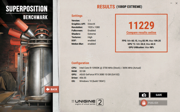

Dobar je to predlog... Problem je sto ne mogu da zatvorim kuciste, a mislim da svako ko je malo upamet i zna nesto o hardveru ne drzi zatvoreno kuciste sa karticama ovog tipa, jer nema nikakve logike da se toplota hardvera koji trosi 300~400W akomulira u zatvorenom kucistu, nema tu provetravanja koje moze to da anulira, tu fali jos samo cpu sa vazdusnim hladjenjem i ode sve u tri lepe :d... To je scenari u kome sve komponente sistema dostignu tempraturu od 70c samim tim velika je mogucnost trotlovanja svega od M2 diskova do cipseti, procesora, nestabilnosti naponske na ploci itd. Najjednostavnij i najprakticnije resenje je otvorena stranica kucista i cao 😛
Evo i od mene 🙂
TUF 3080. 5.1 GHz all-core OC na 10900+4133MHz ram. Ryzen 9 5900X sistem ce nazalost morati da saceka neki novi riser kabl jer ne radi zbog PCI-E Gen 4.0.
Superposition_Benchmark_v1.1_11229_1602918664.webpSuperposition_Benchmark_v1.1_14737_1602916374.webpheaven.webp
Grafika def ili oc ?
Ako nije OC cudno je da imas za skoro 3fps veci rez u odnosu na rezultat kolege @ericm sa istom tuf kartom...
Kako god rezultata koji moze da se vidi na guru3d nama je nedostizan 😀 koji prevaranti :d
To je dobro pitanje 😀 Nemam vise taj sistem, pa nisam siguran 100% ali ja mislim da nije bio OC-ovan.
Sta je sad ovo :d Sa 24/7 klokovima ili nategnuto za potrebe testa ?
Izgleda da si zabo jedan jako lep primerak 😀 Jesi ti siguran da to nije 3090 :d Ja ovo ne mogu da dostignem ni kada je nategnem do maksimuma samo da prodje test 😛
Da ne duzimo pricu koliko da ti doplatim i da se trampimo :-devil-:
