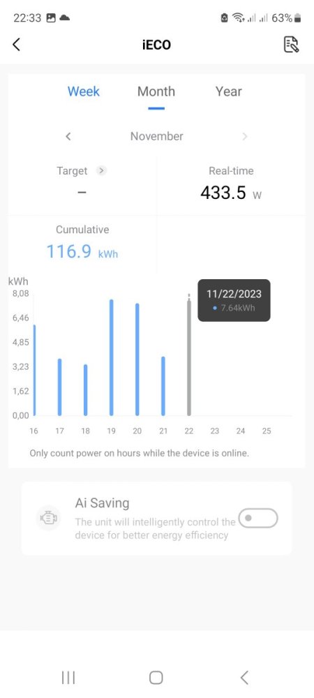

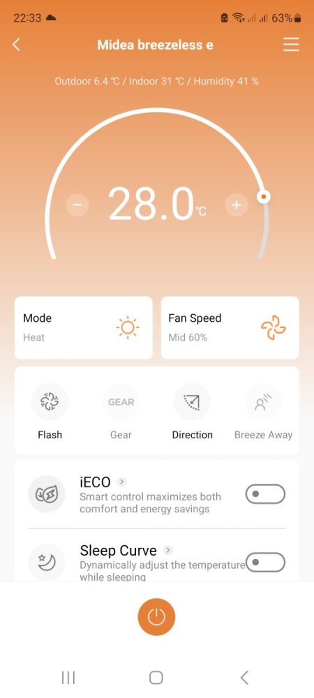

Kod mene radi na 28
Ako bih je držao na 22 ne znam da li bi i radila 🫣
    42.5 KB · Pregleda: 68
    55.2 KB · Pregleda: 50
Ako ti radi na 28 stepeni, koliko ima realnih stepeni u sobi?

Klima pokazuje temperaturu na plafonu a ne u sobi
Pise da ima 31...
Piše da ima 31, al znamo svi da je to merenje koje klima registruje pored nje blizu plafona. Mislio sam na realnu temperaturu u sobi merenu termometrom na nekih metar visine.
