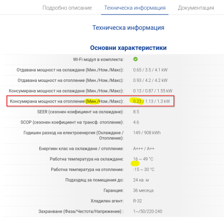

Ono sto stoji na Bugarskom sajtu je da ide najnize na grejanju do 230W, ali to dok se ne proveri u praksi racunaj kao da je bajka.
Nema grejac spoljne tacne, mislim da je ovo VOX univerzalni daljinski.
