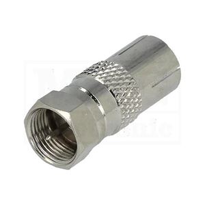

Verovatno si do sad primetio da u podešavanjima te Eon aplikacije imaš ikonicu sa antenom? 😂😂 A i da u kutiji od boksa je stigao i malo adapter metalni koji se našrafi na box.
TV antena (krovna ili sobna) / antena za "hvatanje" zemaljskih / terestrijalnih TV kanala.
Dakle pitanje bi bilo: imaš li uslova i opremu da hvataš DVB-T2 signal pa da testiraš i taj deo funkcionalnosti Eon aplikacije na tom 16GB SDSTB02 modelu?

Bezobrazni ovi iz SBB-a ne ubace u svaku kutiju taj adapter a negde i dva komada 😂🤣😂🤣😭
