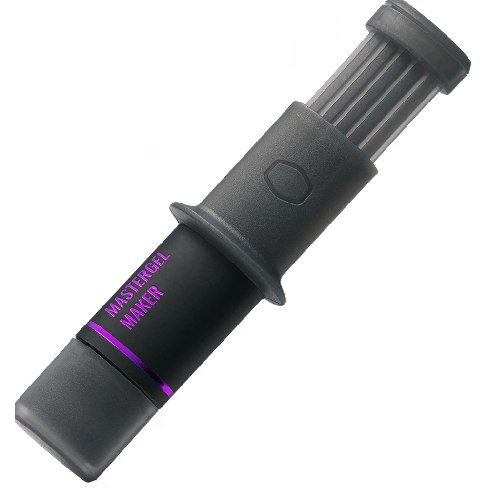

Upsiren zvanicna prodavnica, Upsiren PCM-1 isto phase-change materijal
A jedina proverena pasta na domacem i madjarskom trzistu da je solidno pump-out izdrzljiva je Cooler Master MasterGel Maker, i da ima dobre performanse, i da ne mora da se greje kao Thermalright TFX, Sy-157, itd
A ako neko hoce malo jeftinije, malo losije a bizu Phanteks PH-NDC je sledeca najbolja najverovatnije:
