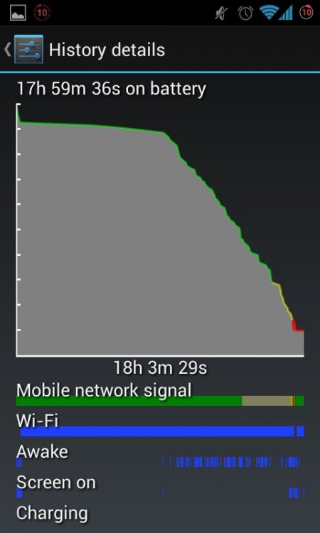

Jel ima jos neko problem sa baterijom? Kako najlakse da utvrdim da li je ona neispravna ili nesto vuce bateriju? Jutros u 7h je bila 90%, evo sada u 15h na 18%. Pri tome u tom periodu supruga radi te ga gotovo i ne koristi (radi u skoli tako da je uglavnom na casovima). ? CM 10.1 MOD. Kupljen u VIP-u pre 2-3 meseca.
potpuno isti uslovi samo sto ja furam 10.0 zbog bluetooth-a. kupljen u VIPu pre mesec dana, na CM 10.0
radi kao sat. baterija uz igranje zahtevnijih igara drzi dva dana bez preterivanja. Idi na Settings>battery i daj screenshot ili nam napisi sta prijavljuje kao potrosac baterije, prvih 5-6 procesa.
Eventualno postoji Bug u androidu 4.x kada korisnik ima premnogo fotografija na bilo kojoj od memorija pa telefon konstantno indeksuje slike a ne prijavljuje proces u potrosnji baterije pa vidi koliko velika joj je galerija.
evo screenshota pomagaj :) mozda je jednostavno defektna baterija

Pa zar ovde nije sve očigledno sa grafika? Prvo baterija je ok jer je dobar deo išla ravna linija i sporo se praznila. Onda je neki proces zabo i non stop izbacivao telefon iz deep sleepa (gomila buđenja dok je ekran ugašen) i to je pojelo bateriju. Da imaš bbs mogao bi da vidiš i koji proces. Restartuj telefon i unormaliće se. Čak je moguće i da se već smirilo jer koliko vidim ponovo je krenula skoro horizontalna linija kad je telefon idle i odlazio je u Deep Sleep.
Hm... da. Kako ja vidim ovaj grafik znajuci gde je telefon bio. Ravan grafik je preko noci, jer je ujutru bila baterija na 90%. Tacno kad dodje u skolu na posao pocinje zezanje, crvena ravna linija uvece je dosla kuci i zakacila se na nas WiFi. Da li je realno da je WiFi smarac, da stalno pokusava na neki ruter u skoli da se zakaci (a ima ih) i tako crpi bateriju? Instalirao sam neki softver za analizu pa cemo videti veceras, a i danas ne ide na posao pa me bas zanima.
Skini Better Battery Stats i videćeš šta ti troši bateriju. Ja tipujem na Facebook aplikaciju.
