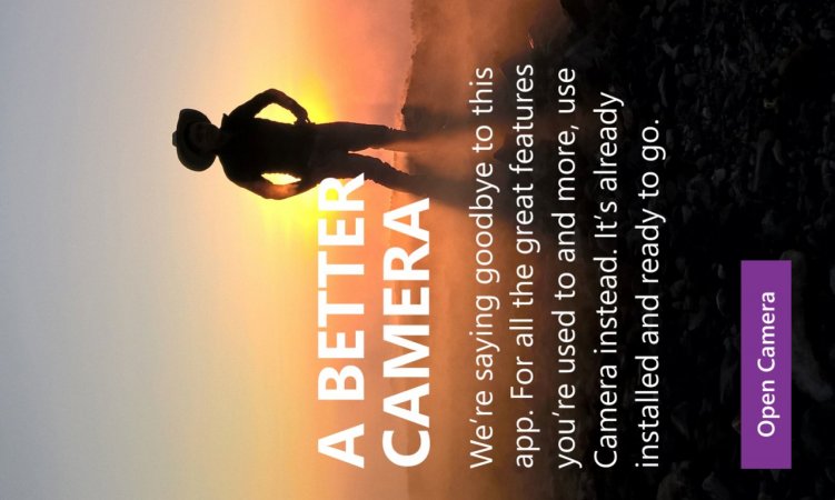

Jel moze nekako da se zaobidje ovo, pusti me da instaluram i pusti me jwdnom u aplikaciju i sledeći put ne moze vise.
    120.4 KB · Pregleda: 78
Vratis se na 8.1, slikas pa se vratis na wp10, pa kad opet hoces da slikas wdrt na wp8.1 i tako🙂)))))
Sent from my GT-S7390 using Tapatalk
Znaci ladno radi kada se prvi put startuje
    129.9 KB · Pregleda: 70
Lumia camera 4.9.x.x i 5.x.x.x ne rade na win 10 zato sto je mudri M$ napravio dll koji detektuje os i datum i zavisno od toga iskljucuje aplikaciju, ALI Nokia camera 4.8.x.x. RADI 😀
Meni lumia kamera radi, samo sto ne sme se uraditi update. On prijavi da ima update ali ako se uradi update on u stvari deinstalira aplikaciju i posle se ne moze instalirati.
Koju verziju win10 koristis? (ja sam na cu) i koju verziju lumia kamere (pise u about)?
Verzija Win 10 je poslednja zvanicna za Lumiu 930. Creator sam stavio preko insidera ali ima neke glicheve mada mi je lumia cam radila i na njemu. A verzija lumia cam je 5.0.2.49
Kada,uradis update na,10 i nakon toga hr ima lumia cam aplikacija koju nikako ne treba update-ovati.

Nemam, gde ima to da se skine i da li mogu nesto da s...em ?
Poslednja verzija Lumia Camere je 5.0.2.56 ali ne moze da se instalira. Skinuo sam fajl ima extenziju .appx pokusas da intsaliras i nista ne desava.
A sta ti je palo na pamet?
Poslednja izmena od urednika:
Mislio sam:
a. da probam da unesem parametre od N930 umesto trenutnih N950XL u registre za PhoneHardwareVariant, PhoneManufacturer, PhoneManufacturerModelName, i PhoneModelName. Ali ne znam koji su parametri.
b. da mi posaljes tvoju verziju camere da probam
ALI za ovo pod b. ako nemas instalacionu verziju treba otkljucan telefon, a i vec sam probao 5.0.2.42 i 5.0.2.54 i ugasi ih win.
Koliko ja znam do v.4.9 je ono sto meni treba - za N925. a v5 i vise su za N830 i N930. Tako da i kada bi ih instalirao i zaobisao kauboja koji mi kaze da ih vise ne koristim, verovatno ne bi radile 🙂

v4.8 radi, samo se jako sporo startuje.

Uradio sam hard reset, a ostao na CU i probao sam da spoofojem win registre da misli da imam N1020.
I opet Luima kamera radi jednom pa se ugasi.
Ako je Skanhunt42 zainteresovan da mi posalje na pm podatke iz registara od njegove N1020, mozda nisam sve finese uneo kako treba u registre.
Proradio mi je Note+, koji mi u stvari treba, to je bio zez jer sam bio na inisderu koji je izgleda ukinuo silverlight aplikacije.
Razmisljao sam da se vratim TS2, koliko sam shvatio M$ odrzava sve 3 verzije win10mobile - sve 3 dobijaju update do 2 godine starosti, pa je verovatno bolje izabrati verziju koja odgovara telefonu, nego upgradeovati na najnaj noviju verziju, ali me je nesto zezao laptop pa sam odustao za sada 🙂 A i generalno ideja je bila da se poigram i probam CU, da vidim da li bi mi odgovarao da kupim noviji ms telefon, i odgovor je definitivno ne 🙂
nije problem, ali veruj mi ne želiš da imaš 1020, ona više nije podržana, ja moju moram da sredim da bude 950 😀 prekrsti ti tvoju u 950, što da ne 🙂
950ku je lako dobiti: prvo se otkljuca telefon sa interopom (v1.9- ne koristiti starije) i onda 1klik-om na ekranu za backup i 1klik za prebaciti na 950ku sa DHTUpgradeAdvisorom. Oba programa ima na xda developers.
Poslacu ti na pm veceras sta me interesuje za 1020 🙂
