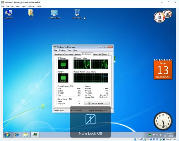

Moze par pittanja u vezi W7 u VBoxu :)
Da li je normalno da clean sistem pojede ovako 2GB rama ko od sale, znaci nema nista instalirano...
Kako da mu omogucim sa W10 da prevlacim fajlove u VBox - W7?
Win update ne radi, a iso koji sam upotrebio je sa MSovog sajta tako da mu trebaju zakrpe i ostala cuda, sta je najbezbolnije da uradim, update ili neki pack? moze link?
Hvala, Vbox sam jako malo koristio u zivotu ali eto zatreba i to :)
Za drag'n'drop instaliraj Guest Additions.
Što se updatea tiče, ugasi WU servis, restartuj VM, a onda instaliraj ova dva KBa
KB3020369
KB3125574
Ponovo upali WU servis, i pusti Windows Update da se završi.
