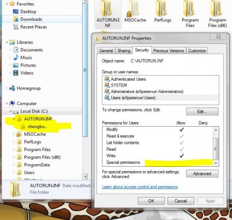

Obrisi autorun.inf sa root-a problematicnih particija.
Sad sam ukljucio da prikazuje hidden files, i vidim da se pojavio taj autorun na svim particijama. Nece da se obrise, pa sam upravo instalirao Unlocker pa da probam da otklonim.
Zasto se ovo desilo i treba li da se zabrinem?

edit: i nikako ne mogu da obrisem te fajlove, jer unlocker nece da mi se integrise u explorer context menu (desni klik)...
edit2: sad sam naisao na OVAJ post. Upravo je to moj problem, a ispada da ti folderi i treba tu da budu. Napominjem da mi je ranije taj program radio i bez tih foldera.

Desni klik, Properties->Security, pa podesi permissions da bi mogao da obrises.
Definitivno nesto oko permissionsa ne valja...
    86.1 KB · Pregleda: 63
Upravo probao, ali i dalje mi ne dozvoljava da obrisem foldere... :(
Ne mogu da verujem! Cak sam i uninstalirao taj USB Disk Security, ali i dalje je nemoguce obrisati (a sto je najcudnije koristim taj program bas dugo, na razlicitim sistemima, i nikad se nista slicno nije desavalo...).
edit: jel moguce da mi to ostane na D i E particijama, ako reinstaliram Win? Mislim, znam da ce ostati folderi, ali da li je moguce da ni tad necu moci da ih obrisem?
Preuzmi ownership, pa onda preuzmi permission-e, mora da ti dozvoli da ih obrišeš ako ih ni jedan program ne drži otvorene. Nemam sada vremena da pišem kako, izguglaj.
Moras promeniti dozvole i na svim podfolderima.

Uradio sam sve to, ali ne vredi.
Sad sam shvatio da izgleda nije taj autorun folder problem, nego ovaj sto je u njemu.
Komp ga tretira kao da ne postoji, i naravno, ne mogu da pristupim security tabu.
    31.9 KB · Pregleda: 47
Probaj iz command prompt-a da obrises taj podfolder. Start, run, cmd, rd <ime dir>
Command Prompt nije urodio plodom, ali je zato reinstalacija programa, enable-ovanje autoruna, pa deinstalacija programa resila problem (delimicno).
Folderi su nestali.
Ali nazivi drajvova i dalje nisu prikazani.
Folderi su nestali.
Cudno... Proveri sta je sa "shell hardware detection" servisom. Da li je pokrenut? Navodno, takvo ponasanje (da se imena ne prikazuju) moze biti prouzrokovano i iskljucivanjem ovog servisa.
Problem je nestao nakon restarta masine. Sada je sve kako treba.
Hvala za odgovore.
