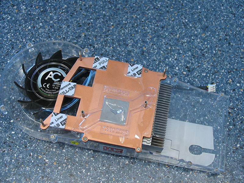

Mislio sam da aluminijum koji dolazi sa Silencer-om i koji se kaci na zadnju stranu kartice (vidi sliku) zamenim za male heatsinkove, recimo te Zalman-ove. Da li bi time postigao nesto?
    161 KB · Pregleda: 77
Kisa je napisao(la):
za overklok da, svakako moras memoriju necim hladiti
Zasto bi neko zamenio original fabricki predvidjenu zadnju Alu plocu (velika)
za hladjenje svih mem.cipova (i ne samo) na zadnjoj stranici sa pojedinacnim malim hladnjacima.Bezmisleno,a i sa druge strane kako obezbediti primarnu stabilnost Silencer-a,po meni neozbiljno,krije opasnosti.
Bolje nemoj to da radis. Nekako imam utisak da ta "ploca" mnogo bolje hladi od gomile tih malih prdavaca (ako nista drugo, mnogo veca disipaciona povrsina... da, svestan sam i toga da su u tom slucaju svi povezani, pa toplota samo "seta", nema gde da ode i sl... ali opet, ja to ne bih radio)
Inace, Silencer u verziji za X850 karte vise i nije tako "silent"...
Fakticki pogledano nebi bilo nikakve promene, a iako bi temp bila malo bolja opet se ne isplati da das vise novca za heatsinkove i sav rad dok se to namesti, i sto je najvaznije postoji velika mogucnost, kao sto je Noki rekao, da Silencer vise ne "lezi" kako treba, u ostalom ta aluminjumska ploca takodje hladi mem, nemoj da mislis da ona sluzi samo da se Silencer pricvrsti.
