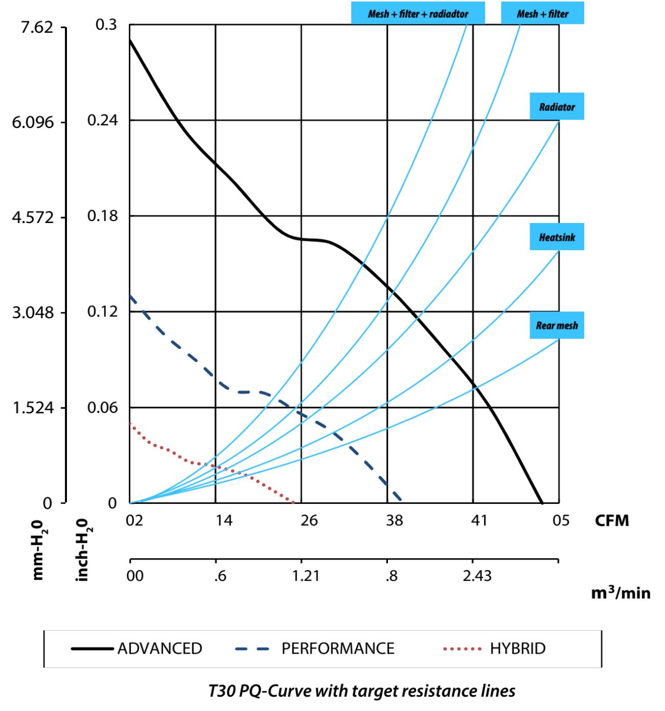

Prva dva link-a imaju dodatne informacije za rear-mesh liniju sa slike dole (Nisu svi tipovi Mesh-a isto obstruktivni kao na slici). Dok treci link ima dodatne informacije za Mesh + filter liniju. Phanteks/Lian Li stil integrisanog meshfiltera nazalost nije predstavljen svojom linijom, ali najbolji kontam padaju negde oko heatsink linije.
Ove linije je iscrtao VSG koji radi techpowerup recenzije za ventilatore. I osim generalne predstave koliko je sta obstruktivno, uklopice se odlicne uz P/Q krive koje bi trebalo GamersNexus da izbacuje. A sad vec moze da se iskoristi za Noctua ventilatora, jer Noctua izbacuje P/Q krive za svoje ventilatore vec.

I po tome ispada da su P12 čak i nešto bolji nego F12 kao case fan ali mnogo manje podobni za radiatore i filtere.
