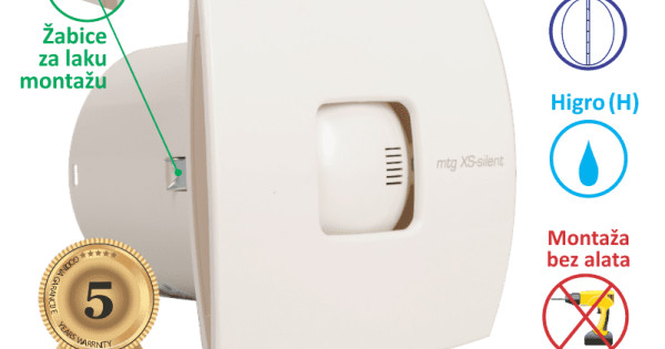

Hteo sam da postavim ventilator u kupatilo za izbacivanje vlage od kupanja jer se stvara nenormalna vlaga, prozor u zimskom periodu bude mokar. Površina kupatila je oko 4 kvadrata. Ostao mi je otvor fi 140mm od starog plinskog bojlera tako da bi fi 120mm legao. Razgovarao sam sa komšijom koji kaze da je bilo slučajeva gde su se isti zapalili i da nije pametno da stavljam. Hteo sam ovaj navodno ima ipx4 zaštitu
Da li bih dobio nešto s ovim ventilatorom, mišljenja sam da je bolje išta nego ništa. Da li otvor mora da ima blagi pad ka napolje ili to nije uslov? Imam poseban dovod struje od zidne grejalice koja se vise ne koristi. Vidim da neki imaju senzor pokreta kao i nacrtanu kapljicu jel to senzor za vlagu pa kad se poveća automatski se pali?
