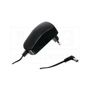

Ovo je tačno, makar u moj slučaju. Mada stari konj se ne uči novim trikovima. U pitanju je AVR Technics SA DX940. Isti problem kao kod svih. Dosta se greje, nema mesta na polici. Planirao sam, i još uvek planiram 😁 da ubacim jedan ventilator od 14 ili 20 cm da izvlači vazduh, i da ga priključim na adapter 9v, 05a
naravno da izbušim rupu u kućištu za konektor, i da ubacim EAC utičnicu na napajanje.
