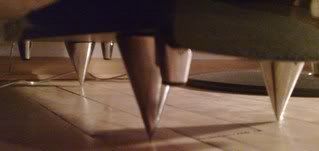

Što se tiče šiljaka-viskova, oni su sami po sebi mnogo teški i imaju deo koji može da se odšrafi-zašrafi, tako da ako bi imao neki "navoj" na samoj kutiji, mogao bih da ih sasvim lepo zašrafim. Dobro si mi dao ideju da vidim da li mogu ove fabričke nožice da se odvrnu pa da eventualno na to mesto zavrnem viskove, mada ne verujem da je promer navoja isti..)
Viskove možeš da nađeš u gvožđari preko puta Kalenića.
Ниси рекако да је Левинсон. Дај неку слику, да видимо шта је. Можда је примењен принцип изолације вибрација?
Код Каленића - У Његошевој или Максима Горког?
e, jeste u Maxima Gorkog, to je u stvari neka tehnohemija, ima sve neke zezalice za moleraje, sitne kućne majstorije i ostalo..
evo i jedne sličke viskova, onako na brz, telefonom..mrzelo me da odvezujem kablove :d
Тако си сликао да се не види са које је стране кутије сликано.
Монтирање на 3 шиљка јесте лакше него на 4 (није потребно штеловање висине), али ти је кутија нестабилна. Ако се случајно наслониш или имаш кућног љубимца као што је мачка и попне ти се на кутију, кутија може да падне.
Ако већ падне, боље је да падне унатраг или на бок, него на звучнике...
Стога два шиљка треба да буду испод предњег панела.
Иначе, купасти облик је много бољи од класичних шиљака јер (донекле) спречава латерално померање кутије под дејством енергије вибрација које излазе из кућишта звучника (односно смањује еластицитет шиљака по њиховим боковима).
