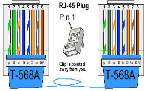

povezao sam HOME1 i HOME 2 preko SWITCH1(Gigabitni) i HOME2 PC(Gigabitna mrežna) ali mi pokazuje da je brzina 100Mbps iako su oba kraja ukačena u Gigabitni hardvare i koristi CAT6 kabl pa me interesuje da nije mozda dobar kontakt pošto sam sam klempovao i da li bi onda uopšte radilo da nije dobro spojeno ?
Radio sam kablove po ovoj šemi
