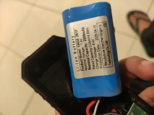

Kupio sam ovaj turbo ventilator da čistim računar i stvarno je jak, radi posao za ovaj novac, ali mali je problem baterija koja nakon jednog dužeg korišćenja od recimo 10-ak minuta se skoro isprazni.

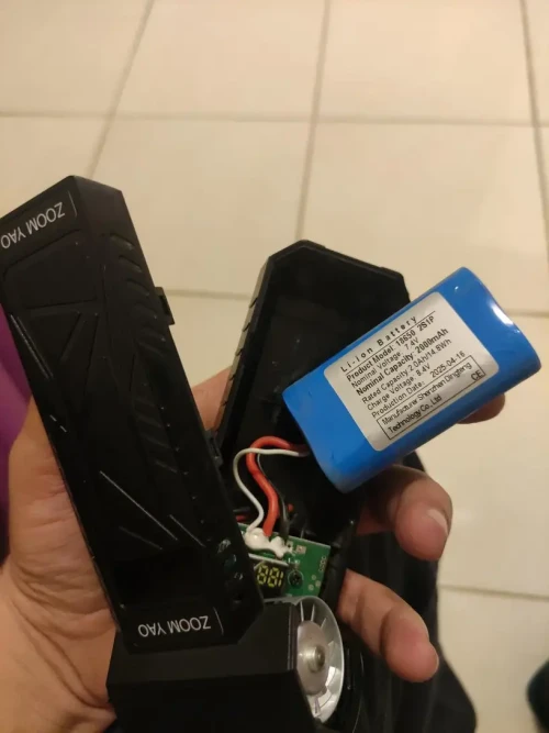

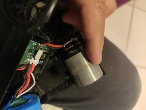

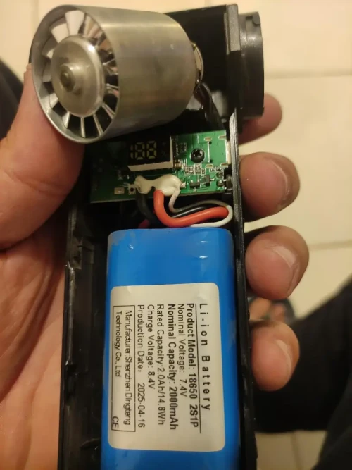

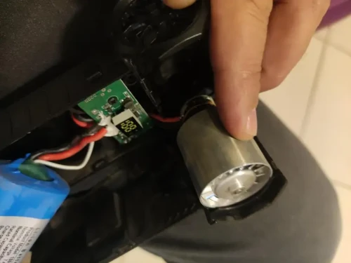

Jedan korisnik je otvorio ovo čudo i ovako izgleda, pa me zanima da li bi se mogle baterije zameniti i koje bi dobro išle?
Sigurno da može ali treba da se zalemi. 8.4v, 2A, 2000mAh kapacitet ali veći kapacitet zahteva i veću bateriju koja nebi mogla da stane u taj prostor.
To su standardne 18650 baterije, komada dva.
Posto taj turbo motor vuce poprilicno struje, sumnjam da bi nove izdrzale dosta duze.
U Nemackoj su oko 15e.
