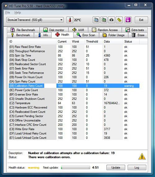

Calibration Retry Count ukazuje na "Number of attempts to calibrate a drive. Indicate problem with motor, bearings or power supply."
A to u kombinaciji sa ostalim njegovim simptomima ne daje dobru prognozu.
Sačekaj još mišljenja ali meni to izgleda da ti odlazi mehanika u hardu, što znači hard disk ti je završio/završava svoje.

Dakle, u pitanju je Transcend StoreJet kapaciteta 500 GB, isto je Sasmung disk u pitanju, i slican problem. Na "skeniranju" u HD Tune Pro se pojavio warning kod Calibration Retry Count, i to...

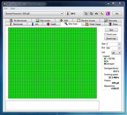

...medjutim, kod mene je Error Scan prosao komplet, i to bez ikakvih problema i zastajkivanja...
Takodje, Hard Disk Sentinel nije nasao nista sumnjivo...
... gde je i Surface Test takodje odradjen bez ikakvih prijavljenih gresaka, usporenja, ili bad sectora.
Ima li ovom disku spasa?

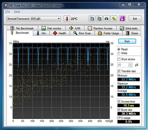

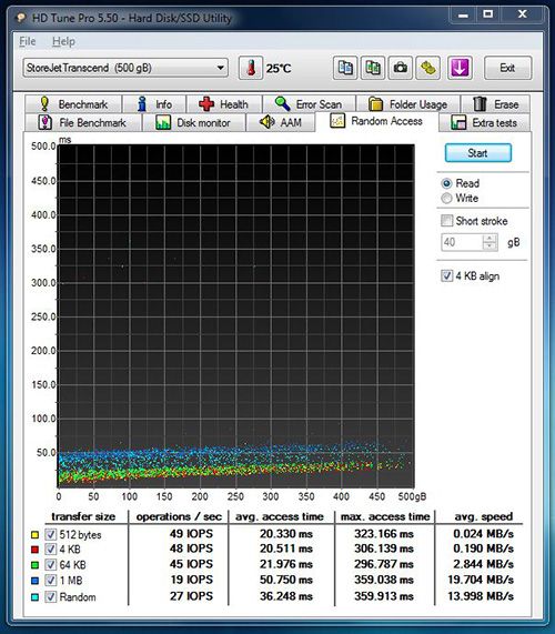

p.s. Benchmark i Random Access su ovakvi...
