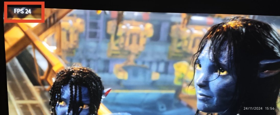

Koristim Plex aplikaciju na Hisense OLED i htio bih isključiti "FPS" koja se nalazi u desnom gornjem kutu no ne nalazim gdje bih je mogao isključiti u postavkama Plex-a.
Ako netko zna , zamolio bih ga za pomoć.
Hvala unaprijed !

Jel onaj datum dole desno ubacuje kamera na telefonu? Ako da i to da isključiš za početak :D
Da li ti to FPS stoji samo u Plex aplikacije ili i u nekim drugim koje puštaju video sadržaj?
Ako je samo u Plex proveri da li na Hisense Plex app ima opcija pod nazivom "Display information overlay" pa ako ima isključi je i vidi sklanja li to taj FPS indikator.
Mada meni to više liči da je nešto uključeno u podešavanjima TV-a / podešavanjima VIDAA? OS.
Koliko čitam po forumima, verovatno ti je na TV-u uključena opcija "game bar". Isključi je pa će verovatno nestati i taj fps.

Hvala obojici na pomoći !(y)
Bilo je uključen FPS u postavkama TV-a......
Hvala još jednom !!
