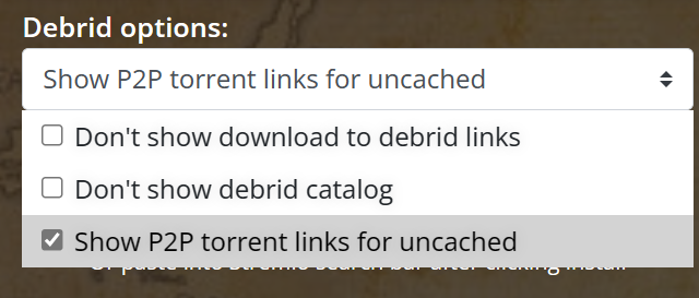

Dakle kad se radi konfiguracija torrentia prilikom instalacije izabere se real debrid provajder i dobijaju se ove opcije:
Prva opcija treba da bude stiklirana a drugu i trecu ne treba stiklirati.
Nakon toga torrentio nece prikazivati torente koji nisu kesirani na real debrid serveru i ne bi trebalo da bude problema.
Ako je sve odradjeno kako treba pored svakog linka ce biti oznaka [RD+]
