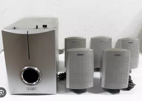

Pozdrav, pronasao sam u kuci stari HI-FI 5.1 sistem - COBY CSP94.
Imam i Hisense Smart TV koji ima 3.5mm ulaz.
Zanima me da li je iole kvalitetan ovaj sistem? Ako jeste, kako mogu da ga povezem na TV?
Povezali smo telefon na ovaj sistem uz pomoc 3.5mm ali sa samo dva povezana zvucnika na vufer i to je radilo.
E sada ako iskoristim svih pet zvucnika, pretpostavljam da nece moci to preko jedne bananice da radi?
Input su mi tri odvojene bananice, zelena crna i neka braon boja.
*slike su sa interneta, mogu da slikam i svoj sistem.
Teško da ćeš ti to moći da iskoristiš kako si naumio...a realno - i nije neka velika šteta.
ovo nije Hi-Fi već jeftin HT (home theatre) sistem, pa sam promenio naziv temi u skladu sa time. može da radi posao i to je to
ako ima neko dugme za stereo na svim zvučnicima, onda će raditi svi zvučnici. a ako nema, i sa TV-om će biti kao sa mobilnim. za povezivanje sa TV-om verovatno će biti potreban DAC pošto je izlaz iz TV-a digitalan. možda postoji neki uređaj koji bi primio stereo signal (uglavnom se takav dobija od TV-a preko digitalnog izlaza) i uradio pretvaranje u 5.1. no, kad se sve sabere i oduzme, nije isplativo i previše je cimanja. bolje uzmi neki soundbar

Na vuferu pise HI-FI 5.1 Channel Speaker System, a na internetu home theatre, nebitno...
Ostacu ipak na trenutnom 2.1 sistemu, dovoljan je za sada.
Nego sam pomislio ako je iole kvalitetan ovaj sistem, i nije previse cimanja oko povezivanja da se prebacim na 5.1 ali nista.
Hvala na info.

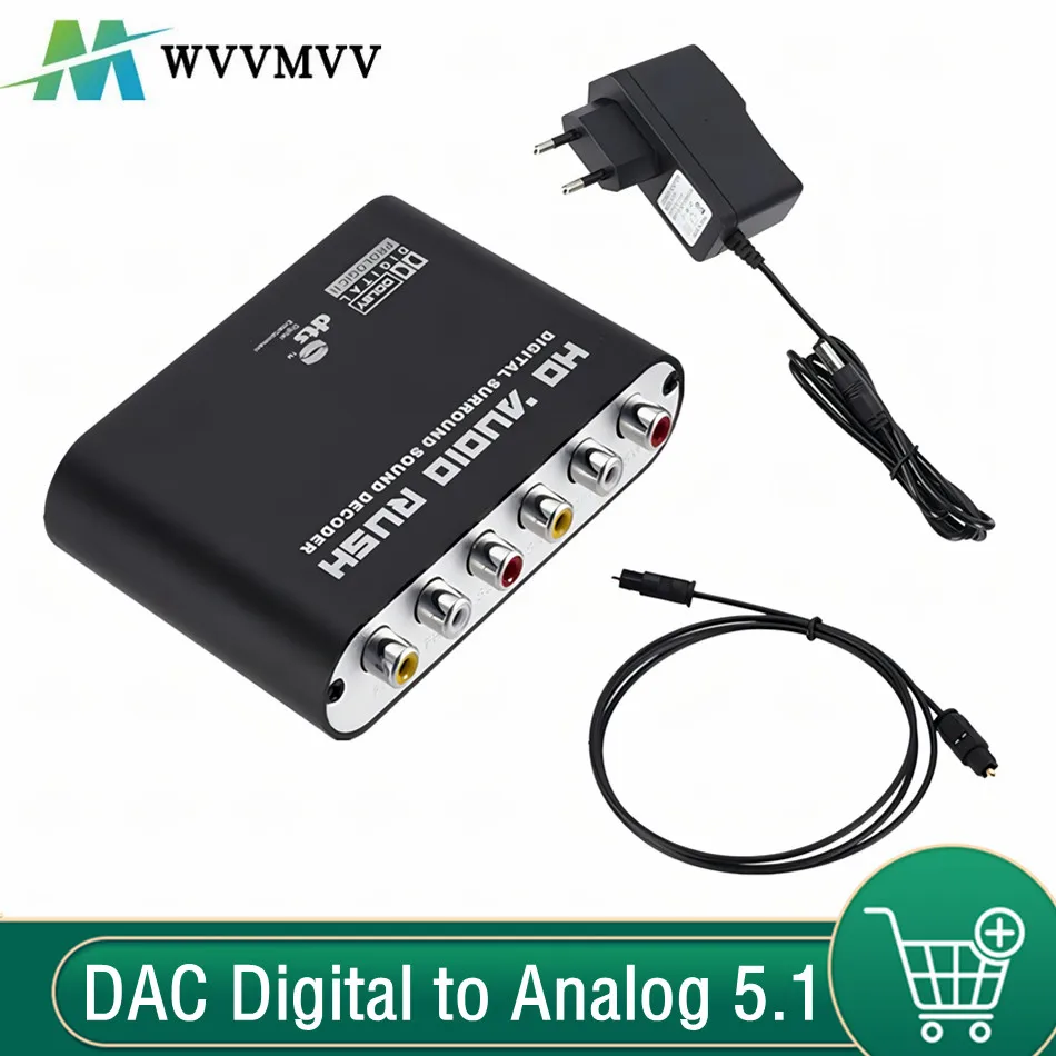

да би звук са ТВ послао на Кобија, требаће ти DAC
- претварач дигиталног звука са оптичког излаза, у аналогни сигнал, за који Коби има ЧИНЧ, РЦА улазе.
Овако нешто-
TV Има оптички излаз, повежеш оптичким каблом на ово сокоћало, из њега чинч каблови до кобија, и шибај Живадине.
радиће то као змај.
