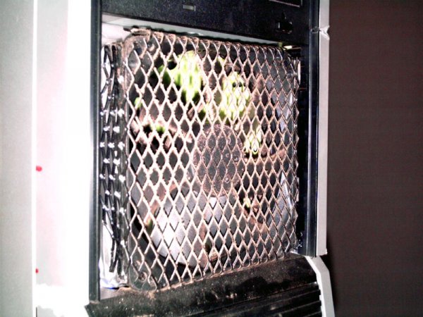

Ocekuj ovako nesto posle par meseci kuciste soji na stolu.
(nikad ciscen vent)

Taj vent na zadnjoj strani možeš slobodno da okreneš da izbacuje topao vazduh jer ubacivanja svežeg vazduha imaš više nego dovoljno jer će ti i kroz taj otvor od flopija sa prednje strane takođe usisavati svež vazduh.
skini tu nalepnicu sa prednjeg ventilatora,
i okreni zadnji ventilator
