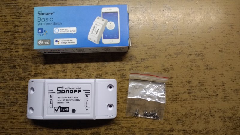

Nisam nasao nigde na forumu temu o Sonoff-u.
Za one koji ne znaju, najjednostavnije receno prekidac koji mozete kontrolisati preko aplikacije na telefonu. Povezuje se na vasu kucnu wi-fi mrezu. Mozete da kontrolisati bilo gde da se nalazite, samo je potrebno da telefon ima interent vezu. Ima vise modela, najjednostvniji i najjeftini je Basic koji kosta oko 5-6 dolara.
Dosta su popularni jer su jeftini. Koriste se za automatizaciju raznih stvari po kuci. Osim sto mozete da ih manuelno kontrolisete, mozete ih i programirati da se ukljucuju i iskljucuju u odredjeno vreme. Rade i sa IFTTT kao i sa Google Assistant-om i Amazon Alexa-om.
Ja sam kupio nekoliko komada i koristim ih da bi se ukljucivalo/iskljucivalo svetlo ispred kuce u odredjeno doba dana i povezao sam ih na par lampi u kuci.
Osim Sonoff Basic, ima i puno drugih modela koji nude razlicite mogucnosti.
Tako da sam kupio i Sonoff TH16 sa senzorom za temperaturu i vlaznost vazduha. Mislio sam da ga iskoristim kao termostat za grejanje.
Medjutim posto se slabo razumem u struju, ustvari ne razumem se uopste, danima vec razmisljam kako bih to mogao da izvedem i da li je moguce.
Za grejanje koristim kotao na gas. On se kontrolise preko termostata koji je iz proslog veka i nije bas precizan.
Plan mi je bio da kabl od termostata koji ide iz kotla prikacim na ulas od Sonoff-a a da sprovedem novi kabl od izlaza na Sonoff-u do starog termostata.
Podesio bih stari na neku temeperatutu koja bi ga stalno drzala ukljucenim a onda bi senzor na Sonoff-u programirao da zatvori/otvori to strujno kolo u zavisnosti od temperature.
Ali nisam siguran da li ce to raditi. Trebala bi mi pomoc nekog ko se bolje razume.
Ispod su slike Sonoff-a i mog trenutnog termostata.
Sonoff mi inace stize sutra pa bih hteo da znam da li da cackam nesto ili ne.
Hvala.
