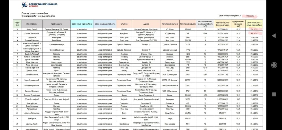

Ljudi ja stvarno nemogu shvatiti ovih iz EPS ili sad EDS gledam svake nedelje koliko je novih takozvanik prozjumera kupac-proizvođača na sajtu ako to podelim za celu srbiju nema ni jedan priključeni na dan... a ja znam barem 10oro koji čekaju da daju nalog za komisiju lokalnih centrima da izađu i da se pusti u rad solarnu elektranau... Tu radi isto neki Grčić ? https://elektrodistribucija.rs/pdf/DOMACINSTVA.pdf
To se ne update-uje na dnevnom nivou.
Verovatno, ne liči na EPS.
