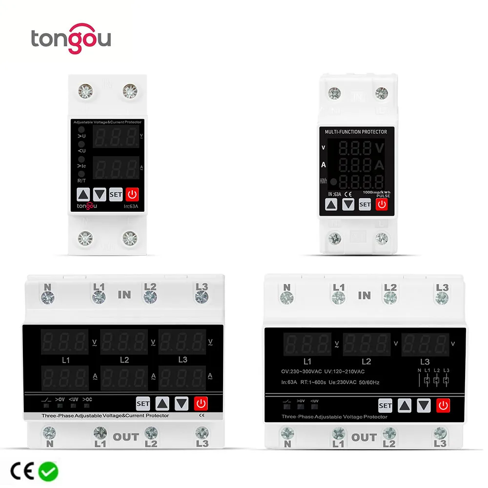

Možda je najelegantnije rešenje tri komada ovih sa Temu/Alija pa u malu kutiju/doznu/tablu?Imaš sve što ti treba,postoje u wifi i zigbee varijanti.Koje je snage TA peć,pretpostavljam 6kw?
Tongou
Peć je 4kw ukupno, 3 grejača, svaki 1,33kw, dakle max 7 ampera po fazi.
Lagano ti ovo što sam predložio završava posao.Ja sam tako nešto tražio za ukupnu potrošnju,jedino što sam našao je ovo,ali koliko vidim nema funkciju on/off nego samo merenje.
TONGOU rail mounted 1P+N 2P 4P display adjustable overvoltage current and undervoltage protection device relay 1-63A 230V
Nemoj sa Alija da se zezas za switch/kontaktor za te snage.
Ja bih uzeo, kako ke kolega iznad predlozio, neki sertifikovani EU kontaktor, tipa Schneider, i Shelly da ga pali/gasi, a za potrosnju isto shelly odozgo.
Ok, ni meni ovi tongou i tuya switchevi ne ulivaju poverenje ali iskreno Sonoff za monofaznu peć sam uzeo sa alija i ništa loše nisam primetio a platio duplo manje nego po domacim radnjama. Shelly rešenje za merenje potrošnje mi deluje preskupo iskreno.
@ikac2000 pa ti si bar aktivan u temi pametna kuća i video si da kolega ih ima 30 komada i rade bez problema.I o kojoj snazi pričamo,6A po fazi...Glupo je reći smejurija,ali ću ipak upotrebiti taj izraz 😀
Da budem jasan,predlažem da se Tongou stavi na kabl iz TA peći ili se napravi produžni gde su oni,ne umesto osigurača.
