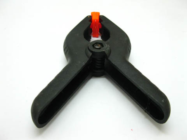

Ima nesto slicno tim kljestima, to su kabli za akumulator, oni prespojni, oni imaju takve kljeste, mozda mogu da vrse posao 😀
Nisu grube ili ostre, jer je kinesko sra..e, imam kuci pa cu bas da pogledam 😀
