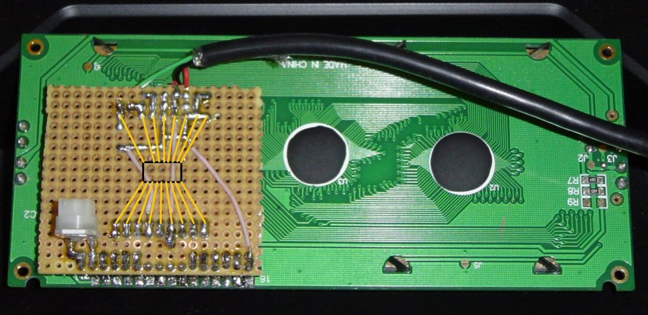

Jel ti ne predstavlja problem da ostavis neku fotku kako to sve izgleda?
:wave:
Na žalost, pločica je zalemljena na displej preko 16 pinova pa ne može da se vidi strana sa komponentama, ali sam nacrtao položaj IC-a i žičica koje sam zalemio. Pored IC-a ima samo još par kondenzatora i potenciometar za kontrast. Na drugoj slici se nazire IC i bakarne žičice
