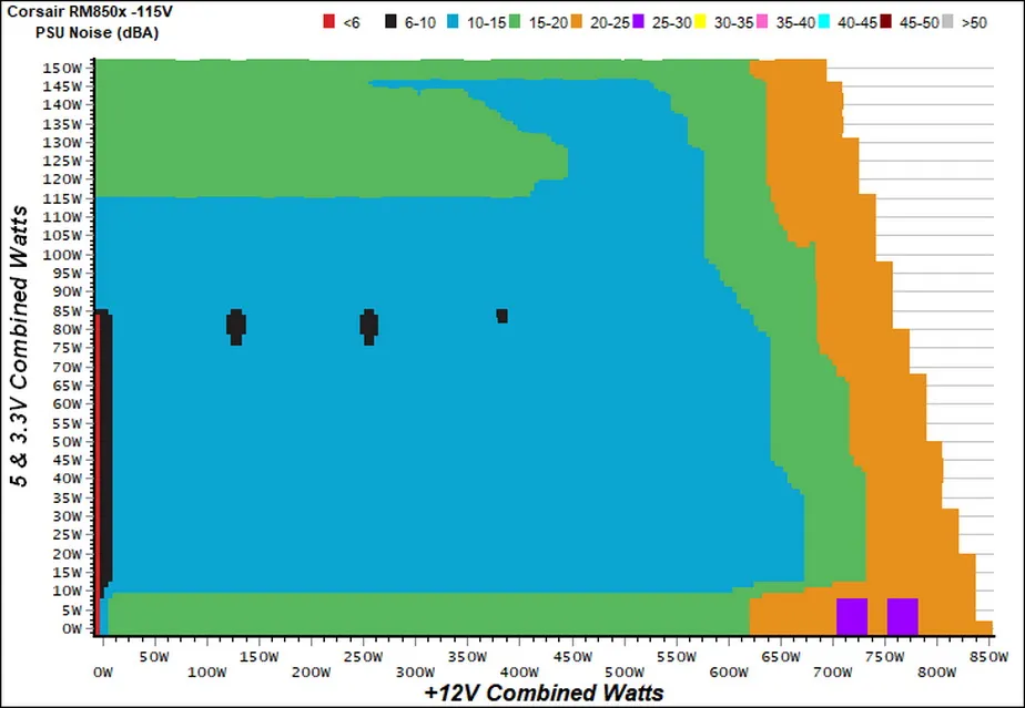

Najnovija RM850x verzija je jos tisa od tvoje RM850x iz 2018
na tvojoj verziji se ukljuci ventilator na ~610 RPM pocev od ~340W i drzi tako do ~680W
dok na najnovijom verziji se vent ukljuci na ~ ~450 RPM pocev od ~510W i drzi tako do ~765W
(detaljne brojke sam izvukao sa tabela u load stranicama/delovima pdf-a na sledecim link-ovima ispod)

Nesto ne citas dobro, u tom Cybenetics sheetu koji si postovao v2024 pali vent na 420W (450RPM) i polako ga tera na gore kako output raste. Ovo staro je ukljucivalo vent malo ranije ali ga je drzalo konstantnim sa promenom opterecenja plus je mnogo bolji vent (kazu da su te ventilatore napustili zbog pouzdanosti).
Sve u svemu nije tise, tise je od srednjeg modela, v2021, v2018 je bio najtisi pa je v2021 bio bas osetno losiji i sad je v2024 negde izmedju. Sasvim verovatno cu uzeti njega.
Ne bas, mozda gledas/uporedjujes pogresne, ili tumacis lose, dok ventilator ne predje ~11dBa po cybenetics on je tisi od okoline, nebitno koliko RPM-a pise, al svejedno novo ide na manje RPM obrtaja duze od tvoje starije serije
Opet, ne, jako su blizu, novo po grafikonima je mizerno / granicno ~20-70W neprimetno losije pogledaj grafikone u boji, prvi grafikon iznad je tvoje iz 2018, drugi je najnovije iz 2024
plava boja na v2018 gura do ~670W, a na v2024 do ~620W, zelena na v2018 do ~735W, a na V2024 do ~675W, narandzasta na V2018 do ~850W, a na v2024 do ~740W
sto ja jako slicno dok se udari u max opterecenosti jacine napajanja
Imao sam diskusije na ovu temu sa tvorcem oba napajanja xD, za model 2024 su se potrudili da nadmase 2018 i to su uspeli, a za ventilatore, svi starije prave buku koja se ne pojavljuje u test-ovima, i jonnyGURU vec duze vredno radi da popravi motore+balas peraja da postanu tisi i da duze traju (krenuo je od 90mm ventilatora za SFF seriju prvo)
evo uradih screenshot-ove i konkretnih rpm brojki sa load tabela obe verzije, prva slika je tvoja serija iz 2018, druga je najnovija iz 2024
Ispade da je isto do 70%, a ni posle nema neke razlike. Ok, hvala na ispravci!
