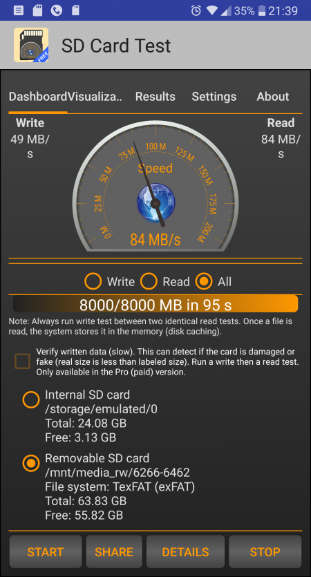

Zanima me kako vi merite brzinu ovih i slicnih kartica ?
Ja sam bas kupio iz Kine ovu Samsung crvenu - ''Samsung UHS - 3 64GB Micro SDXC Memory Card EVO plus''.
Medjutim testovima iz Crystal disk marka dobijam samo 20/20, probao sam na desktopu pomocu onog usb adaptera za kartice i na laptopu preko citaca kartica i dobijam bas identicne rezultate..
Medjutim u recenzijama gde sam je uzeo vidim da su ljudi merili dosta vise do duse dosta razlicitih rezultata ima, 76/66, 88/66, 80/63, ima cak i manjih dosta ali nisam nalazio da je neko merio 20/20 kao ja, cak i slike imaju..
Tako da ne znam u cemu je ovde fora i sta se desava.. Proizvodjac cini mi se na pakovanju garantuje 90/80 ili tako negde videcu sutra posto mi pakovanje nije sada tu i ako je ovo stvarno 20/20 trazicu refund jer nije ni blizu onoga sto pise na pakovanju.
Pogledajte prilog 264462

Čitač je spor zato ti rezultati.
Meni na 9+ 128gb evo daje 66/45 dok na PC-u 98/89
Sent from my SM-G965F using Tapatalk
Problem je sto ja imam i 20/20 na desktopu i na citacu u laptopu kako sam napisao. A stavio sam danas i u USB 3.0 port na desktopu, ali to nije promenilo nista..
Na pakovanju pise 100/60, mozda postoji vise verzija ovih kartica kao i serija neke losije neke bolje.. Definitivno cu da probam u fotoaparatu sa raw-om gde je ukupna kolicina snimljenog sadrzaja oko 35mb pa da vidim koliko je vremena potrebno kartici da to upise.
Onda nemaš usb 3 čitač. Treba ti usb 3 port i čitač da bi dobio te brzine.
Nemam pojma, imam obican citac kartica koji ide na USB port nikada nisam pridavao vaznost niti znam da ima brzih i sporijih.
Uglavnom ovaj je za interfejs USB 2.0 tako pise na njemu a to znaci da bi morao da isporuci do oko 50 MB/s jer je oko te cifre limit za 2.0.
Probao sam u foto aparatu i definitivno je kartica mnogo brza od Kingstona koju sam inace koristio u aparatu Kingstonu treba oko 4 sekunde za upis a ovoj Samsungovoj mnogo mnogo manje oko 1 sekunde za upis JPEG + RAW fajlova oko 30-35MB velicine.
Evo stavio sam i ja u tablet posto na telefonu nemam slot za karticu.
61.17 / 41.22
Za karticu koja je placena 1400 din i vise nego zadovoljan, mozda je i brza ako se ubaci u jaci uredjaj ne znam da li performanse zavise od uredjaja.
Pogledajte prilog 264517
Ko smrt na babu...
Pusti teoretske brzine, usb 2.0 nema šansi da izvučeš više od 30MBps. Kupi USB 3.0 čitač pa probaj.
