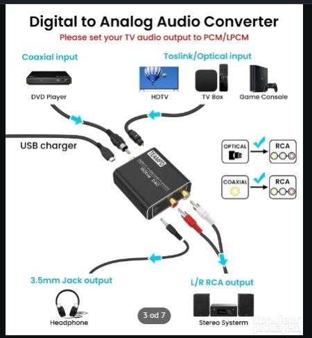

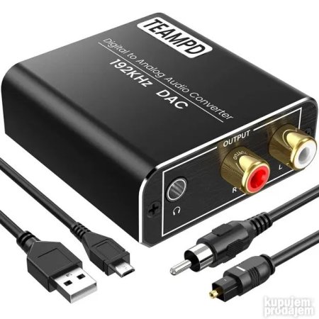

Moračeš ili na izlaz za slušalice sa TV na AUX činčeve ili da kupiš DAC (konvertor). Imaš ih na KP, neki bezveze koji sam prvi našao:

Deluje mi da ovo što je @nesa69 napisao ima smisla, tako da verovatno moram da jurim takav adapter/konvertor.
Nema izlaz za slušalice taj TV?
Generalno je bolje preko optike i DAC. Možeš i zvučnike od TV da koristiš zajedno sa mini linijom ako želiš. Jedino što je dodatno ulaganje. Bili su neki obični za oko hiljadu dinara ali ih nisam video kada sam gledao na brzinu.
