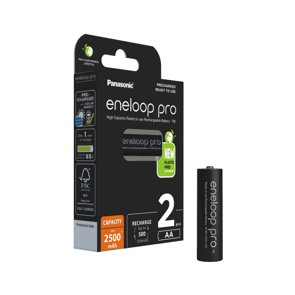

Sta uzeti od punjivih AA baterija, da je veceg kapaciteta, kvalitetno i da ne brinem da ce da iscuri ako se ne koristi duze vreme?
Namena za xbox, quest 3 kontrolere i wireless miseve?
Ono sto sam gledao da uzmem bi bilo recimo enloop pro 2500mah NiMH punjive, 4 komada sa punjacem su nekih 6.000rsd.
Ili videh na aliju/temu neke neke AA baterije koje imaju usb c port pa ih tako punis. Navodno 4300mah Li-ion, ali racunam ako ima pola od toga super za 600rsd 2 komanda. Tu me samo brine koliko su takve baterije bezvedne jer ne bih se igrao da mi eksplodiraju ili nesto slicno?
