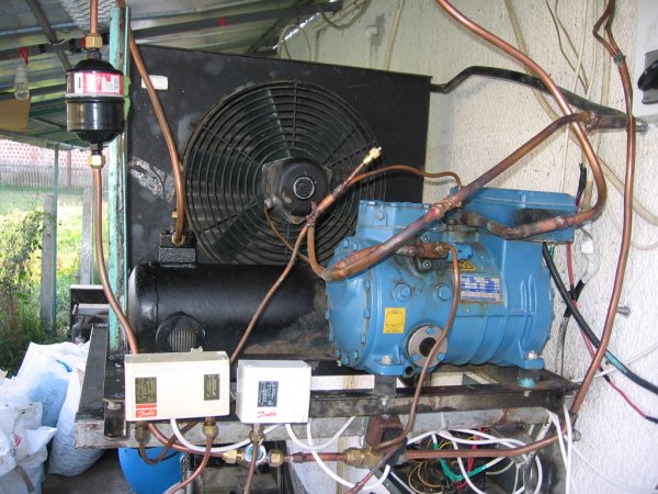

Okacicu sliku da vidis sta je sklepao jedan '' inzinjer '' aprila meseca kod mene, ka sam bio u canadi.
Meni separator ulja ne treba nigde, bolje uzni siru cev 35mm.

Ovako rade inzinjeri: :mad:
    315.1 KB · Pregleda: 214
