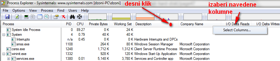

Skini Process Explorer. Pokreni ga i u glavni navigacioni meni ubaci I/O Delta Read i I/O Delta Write kolumne - pogledati sliku.
Maksimiziraj preko celog desktopa Process Explorer, upali HDTune i pokreni read test. Neka ti se kolumna I/O Read unutar Process Explorer-a vidi tokom testa, kao i svi procesi koji trenutno rade u pozadini (HDTune ti takođe mora biti u vidnom polju). Prati HDTune i Process Explorer uporedo, kad HDTune pokaže opadanje read brzine , odma' bacaj pogled na Process Explorer i vidi koji proces u to vreme pravi problem.
Uradio sam ovo iz posta iznad i jedi proces koji je je bio aktivan i delta reads pored samo hd tune je bio csrss.exe, evo i ss-a testa:
