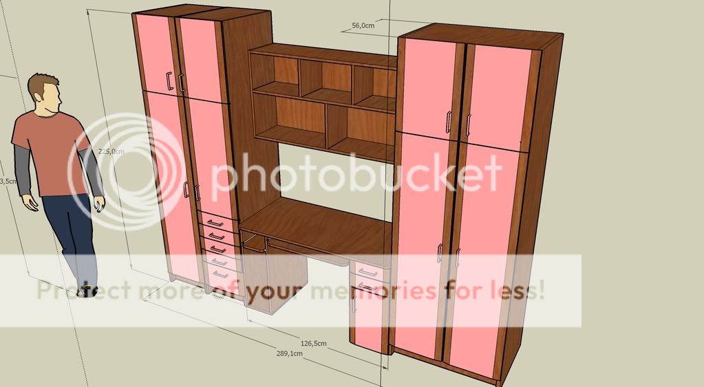

O tome sta moze Google SkechUp necu puno mudrovati neka par slika kaze samo za sebe :
Radova koje sam uradio je jos puno tako da ne bi da sirim pricu previse ,dovoljno je i ovo da sagledate potencijal programa .
A sto se tice kocenja i seckanja ,jaca masina i problem je resen,ali jaca u smislu procesora jer graficka kod renderovanja igra sporednu ulogu !!!
