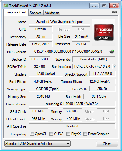

Edit: GPU-Z prepoznaje karticu: http://gpuz.techpowerup.com/15/02/18/g4f.png
Ti Windowsovi drajveri su neupotrebljivi.
Ako nece omega, stavi neke malo starije drajvere.
A inace, najverovatnije sam Windows brljavi.
druze,nikakav autodetect,nista,skines omegu,ocistis sve sa DDU,cekiras da disejbluje auto update,i prilikom buta instaliras cisto omegu ili starije drajvere (mada ako je do samog win-a kao sto se cini tesko ce ti to pomogne).takodje,flesh-uj zadnji bios za plocu,ko zna,mozda i to pravi brljotine.
Poslednji je BIOS na ploci, a autodetect koristim cisto da vidim da li uopste moze da ga prepozna.
Uh, uspeo sam iz Device Managera. Radio Update tog VGA i rucno pokazao do raspakovanog Omega driver-a. Nasao i instalirao. Sad da vidim da li ce Catalyst uspeti da instalira propratne pakete ili ce pobrljaviti.
