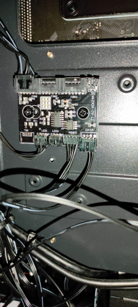

Imam na kućištu zt-aj-x cz4a ARGB led kontroler:
Da li neko ima predstavu kako naterati ovo čudo da prima komande sa MSI mystic-a ili RGBsignal aplikacija? Data rgb kao da ništa ne radi ovom kontroleru, jednostavno neće da promeni boje kada zadam neku boju. Svi ostali kuleri koji nisu povezani preko njega već direktno 3pin RGB račvom na matičnu su okej, sinhronizovana je i grafička, ali ovaj kontroler nikako.

Na "SW" oznaku ide prekidač (neko dugme na kućištu, u mom slučaju je MS Armor V705).
"DATA" se priključuje na ARGB 3pin na matičnu ploču.
Da bi bilo sve sinhronizovano treba ugasiti "kontrolu kontrolera" nad RGB-om da bi matična mogla da diktira preko "DATA" pina (držati SW prekidač 2 sekunde, ili kratko spojiti na 2 sekunde).
Nakon toga bi trebalo proraditi na RGB softveru koji koristiš.
Da bi bilo sve sinhronizovano treba ugasiti kontrolu kućišta nad RGB-om (držati SW prekidač 2 sekunde, ili kratko spojiti na 2 sekunde).
Rešio sam problem odavno, čitao sam malo dokumentaciju na internetu o kontrolerima kako rade, svi ti RGB , svi su uglavnom na istu foru. I da , to je to, prepoznatljiv je bio na matičnoj.
