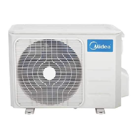

Imam 14000 btu midea multisplit m20e 14hfn1-q, na koju su vezane 2 unutrašnje jedinice od 12000 btu. Greje dve sobe od po 16kvm. Slaba izolacija kuće (sprat ispod hladan, iznad grejan, drvena stolarija). Klima ima veliki kapacitet i lako zagreje prostorije na 23, i onda se kompresor gasi. Minimalna modulacija 800w. Čini mi se da je to visoko. Da li bi bilo niže da su vezane dve unutrašnje od 9000 btu.
Kako na 14Btu dve unutrašnje 12Btu?.Koliko sam čuo multisplit sistemi bilo kog proizvođača nisu neki primeri dobre modulacije.Na nekim modelima multisplit klima moguće je na spoljnoj jedinici kombinacijom 7/9/12/18/ odgovarajućim prekidačima podesiti na kom izlazu iz klime koliko Btu ima unutrašnja jedinica.Da li je to kod svih multisplit sistema tako ne znam.Pogledaj uputstvo za klimu.Gledam uputstvo sa mogućim kombinacijama unutrašnjih jedinica nema kombinacije 12+12.Evo link pogledaj.
Tako je u pravu si. 12 ide ili sa 7 ili sa 9! Majstori stručnjaci... Ovo sa prekidačima je dobra ideja, ali ne kapiram da li ima to u uputstvu.
Radi bez problema već treću sezonu, ali 800w mi se čini previše. Bez obzira da li rade obe unutrašnje ili jedna , ispod 800W se ne spušta - to je najčudnije. Ne vredi da jednu 12ku zamenim 7icom samo da bih probao. Sa druge strane, ako ostane ovako - radi kao on/off. Vrlo brzo unutrašnje 12-ce zagreju dve sobe od po 16m2 i gase se.
Nadam se da će neko da se javi sa sličnim uređajima.
