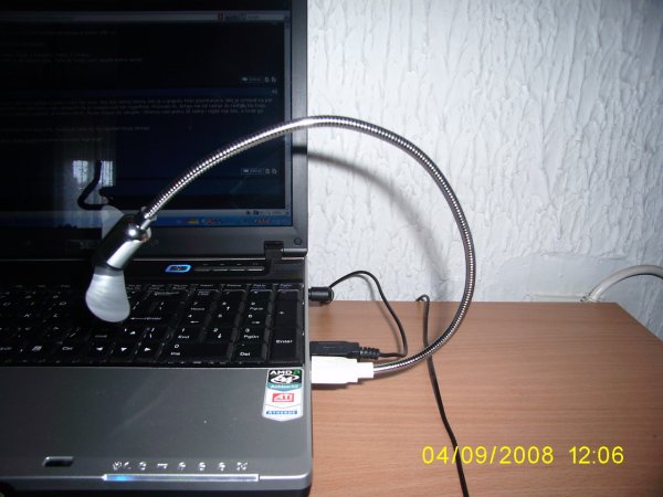

Iskreno, nisam oduševljen sa hlađenjem Mac Book Pro. Razlika je samo 2c na najvišem broju obrtaja.
Kosta 250 dinara a odlicno hladi...
    301.8 KB · Pregleda: 192
    259.4 KB · Pregleda: 149
Ovo moze da sluzi da tera prasinu za laptopa i da hladi prste ali za nesto drugo tesko :D
